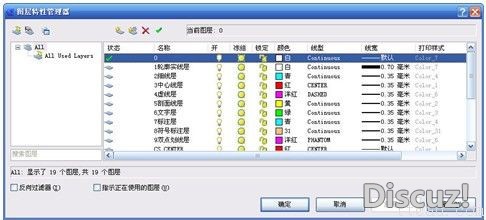

1、使用实体线宽来控制输出线宽
实体线宽一般通过图层来设置,而图形线宽直接用默认的(Bylayer 随层)即可。如下图所示:

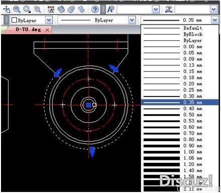

如果某图层上图形要使用不同线宽,只能单独设置图形的线宽了。选中图形后,直接在工具栏中就可以设置。如下图所示:
在图中设置了线宽后,必须在打印样式表中设置输出线宽为“使用实体线宽”,否则设置的线宽也会被忽略。采用这种方式的好处是:由于浩辰CAD自带的彩色或单色的CTB文件默认设置都是“使用实体线宽”,我们在图中设置好线宽后不需要再做任何调整,选择一个CTB文件后,直接输出即可。如下图所示:
