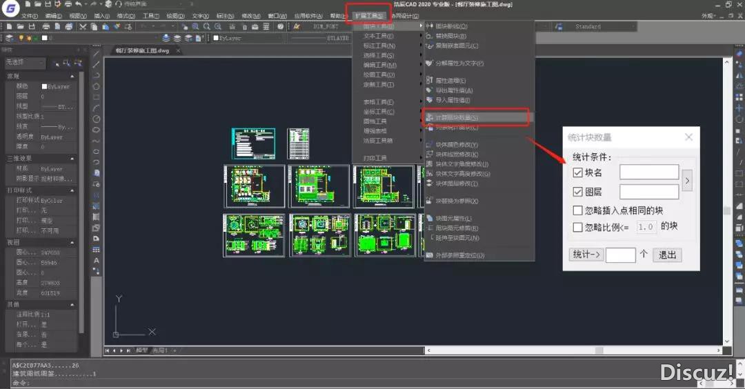

1、统计块数量
菜单位置:[扩展工具]→[图块工具]→[统计图块数量]或通过命令:TJNUM
输入块名,也可输入图层名作为过滤条件。或点击后面的“>”按钮,直接在图中拾取要统计的图块名和图层。如果想统计其他图层上的同名块,可不勾选图层,不以图层作为过滤条件。
设置完成后,在图中框选要统计的范围,单击“统计”按钮,即可统计出选择范围中的图块数量。

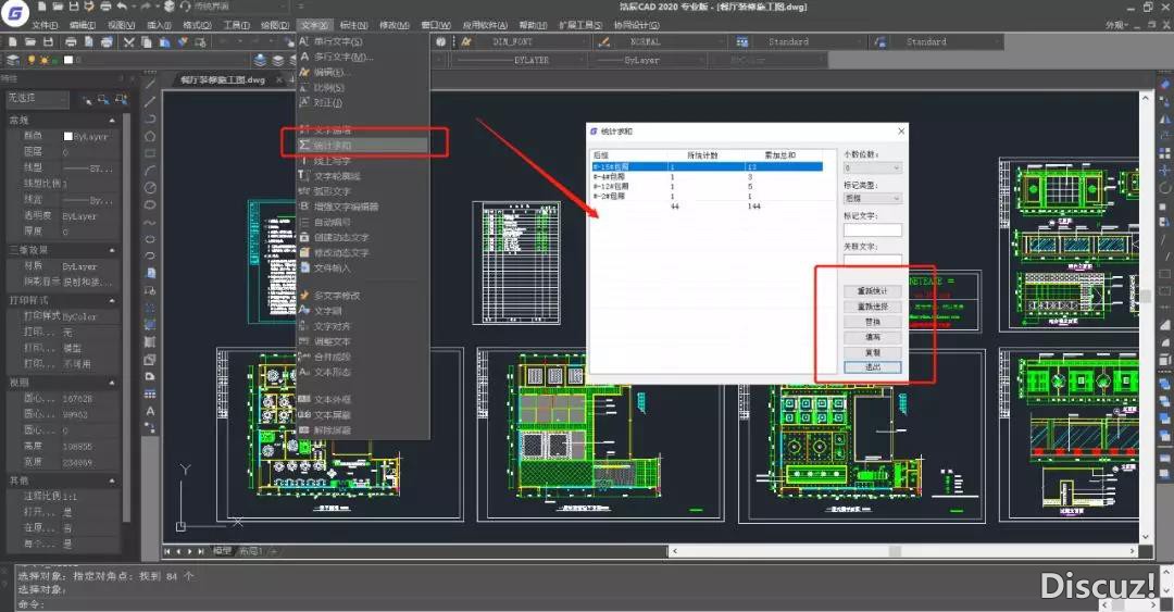

2、文字统计
菜单:文字>统计求和或通过命令:KLL01
该功能可对选中的单行文字或多行文字进行修改,不仅能处理简单的数字,还可对带相同前缀的数字进行求和、文字的替换,批量填写等。

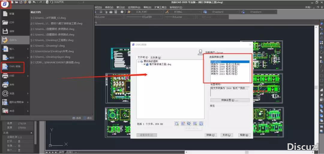

4、批量转化图形
在CAD图纸文件交流时,总会遇到不同企业或工程师之间使用不同版本的CAD软件,从而导致文件无法打开,需要将版本进行转化。
单击“应用程序”的“DWG 转换”。在“DWG 转换”对话框中,单击靠近底部的“添加文件”,并选择需要版本转化的文件。

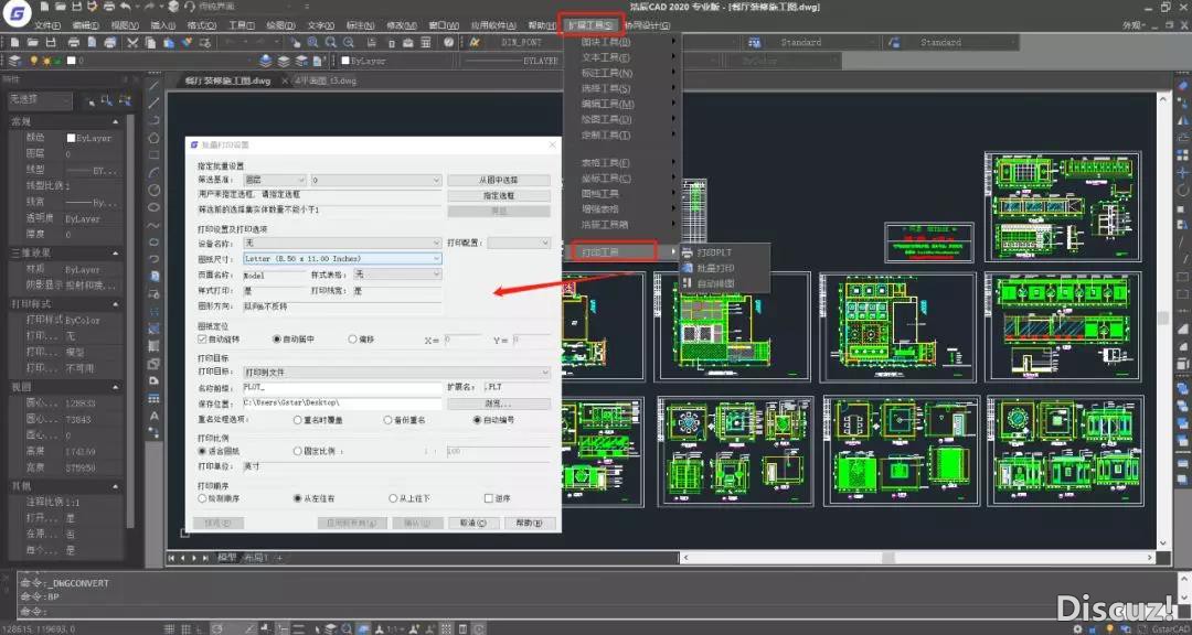

5、批量打印
菜单位置:[扩展工具]→[批量打印] 或命令:BP(批量打印具有相同图框属性的图纸)
启动命令,选择批量打印图纸的图框类型,可以选择块、层或多段线,以便系统识别图框;框选所有要打印的图框,弹出如下图所示对话框。

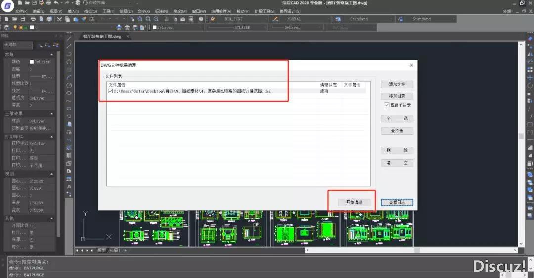

6、批量清理
菜单:扩展工具>图档工具>批量文件清理或通过命令:BATPURGE
可直接批量清理多个图纸中多余的图块、图层、线型、标注样式、文字样式等对象,不但有效减小图纸的体积,而且可以大大降低图纸出错的概率。由于此功能在清理图纸时无需打开图纸,所以效率极高。
