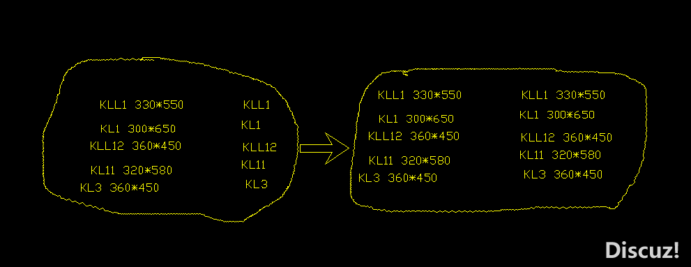

这样吧哥,我和你说一下我实际遇到的情况,一栋楼会有好多的梁,比如KL1 200*500,而相同的梁只标了一个KL1,我想把它补全了,也变成KL1 200*500。但是还有KL2、KL3等等。但是只需要一键就可以把他们搜索完毕并且替  详情 回复 发表于 2020-2-16 15:46

这样吧哥,我和你说一下我实际遇到的情况,一栋楼会有好多的梁,比如KL1 200*500,而相同的梁只标了一个KL1,我想把它补全了,也变成KL1 200*500。但是还有KL2、KL3等等。但是只需要一键就可以把他们搜索完毕并且替换完毕。哥,这个意思你能明白了么,这个功能能实现吗

可以实现的。先获取所有文字,然后分成两类,一类字多,一类字少。将每一个字少的和字多的匹对,替换。

发个CAD图过来,便于检测效果。
大哥,CAD图纸发过去了,在附件了,那些文字有可能不在一个图层哦  详情 回复 发表于 2020-2-16 16:57

(setq sn (ssget ":N" '((0 . "Mtext")))) (setq i 0 n (sslength sn) plst nil) (while (< i n) (setq plst (cons (cdr (assoc 1 (entget (ssname sn i)))) plst)) (setq i (+ i 1)) ) (setq  详情 回复 发表于 2020-2-16 19:36
(while (< i n)
        (setq i (+ i 1))
(setq pt1 (vl-sort (vl-remove nil (mapcar '(lambda (x) (if (> (strlen x) 5) x nil)) plst)) '<))
(setq pt2 (vl-sort (vl-remove nil (mapcar '(lambda (x) (if (<= (strlen x) 5) x nil)) plst)) '<))
(setq ppst (mapcar '(lambda (x) (car (vl-remove nil (mapcar '(lambda (y) (if (= x (substr y 1 (strlen x))) (list x y) nil)) pt1)))) pt2))
(setq j 0)
(while (< j n)
     (setq ea (entget (ssname sn j)))
     (if (assoc (cdr (assoc 1 ea)) ppst)
      (progn
   (setq eb (reverse (cons (cons 1 (cadr (assoc (cdr (assoc 1 ea)) ppst)))
               (reverse (vl-remove (assoc 1 ea) ea))
   (setq ea eb)
       (entmod ea)
  (setq j (+ j 1))
电脑上CAD里没有相应字体,打开看不见字符。在电脑上同一图层上试了下,可以将少的字改成多的字。
