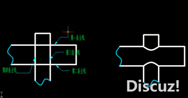

在使用浩辰CAD机械制图软件绘制图纸的过程中,很多轴类零件需要使用断面效果(如图1左),圆柱类零件常使用相贯效果(如图1右)。那么,我们如何绘制这些断面或相贯效果呢?下面就以浩辰CAD机械2019为例,详细介绍一下绘制过程。
图1
首先让我们看一下断轴的绘制方法。
要绘制断轴,我们可以依次点击浩辰CAD机械软件菜单中的【构造工具】—【轴断线】,然后在系统的提示下分别拾取第一条、第二条母线,并点取轴断位置(如图2),轴断线就可以生成了。
图2
接下来,让我们看一下圆柱类零件中相贯线的效果图绘制方法。
要绘制相贯线,我们可以依次运行浩辰CAD机械软件菜单栏中的【浩辰机械】—【构造工具】—【相贯线】,在系统提示下分别拾取轴的第一条到第四条母线,结束命令时效果如下图所示(如图3)。
图3
