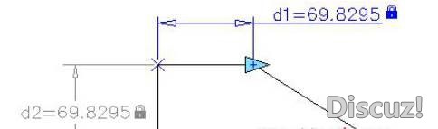

以下样例显示具有约束(灰色)和约束参数(蓝色带夹点)的块参照。
块插入到图形之后,通过使用“特性”选项板,约束参数可以作为特性进行编辑。

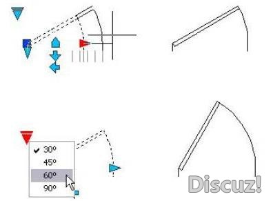

根据指定的块几何图形或参数,可以使某一动作与该参数关联。参数在图形中表示为夹点。编辑夹点时,关联的动作决定了块参照中将发生变化的部分。
与约束参数类似,可以使用“特性”选项板更改动作参数。
