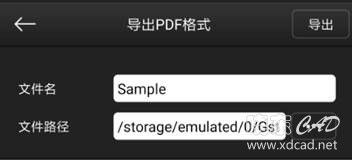

在导出PDF界面中,文件路径是PDF文件存储的位置,默认是和CAD图纸在同一个目录,也可以点击后面的按钮修改成其他目录。这个也是很多用户咨询的问题,就是导出PDF后,到哪里找到?需要记住这个目录地址。

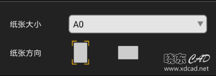

纸质大小可以控制导出PDF的大小,有时导出的PDF不清晰,可能就是由于图纸本身很大,但导出的PDF较小导致的,选择大一些的纸张再试试。

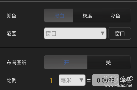

范围可以控制导出PDF图形的范围,当前视图就是手机屏幕中显示的范围,全图可以将整张图纸导出到一张PDF中,窗口需要手动到屏幕中选择导出PDF的范围。
