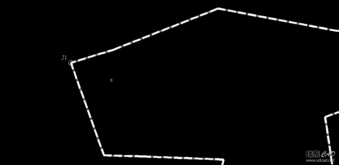

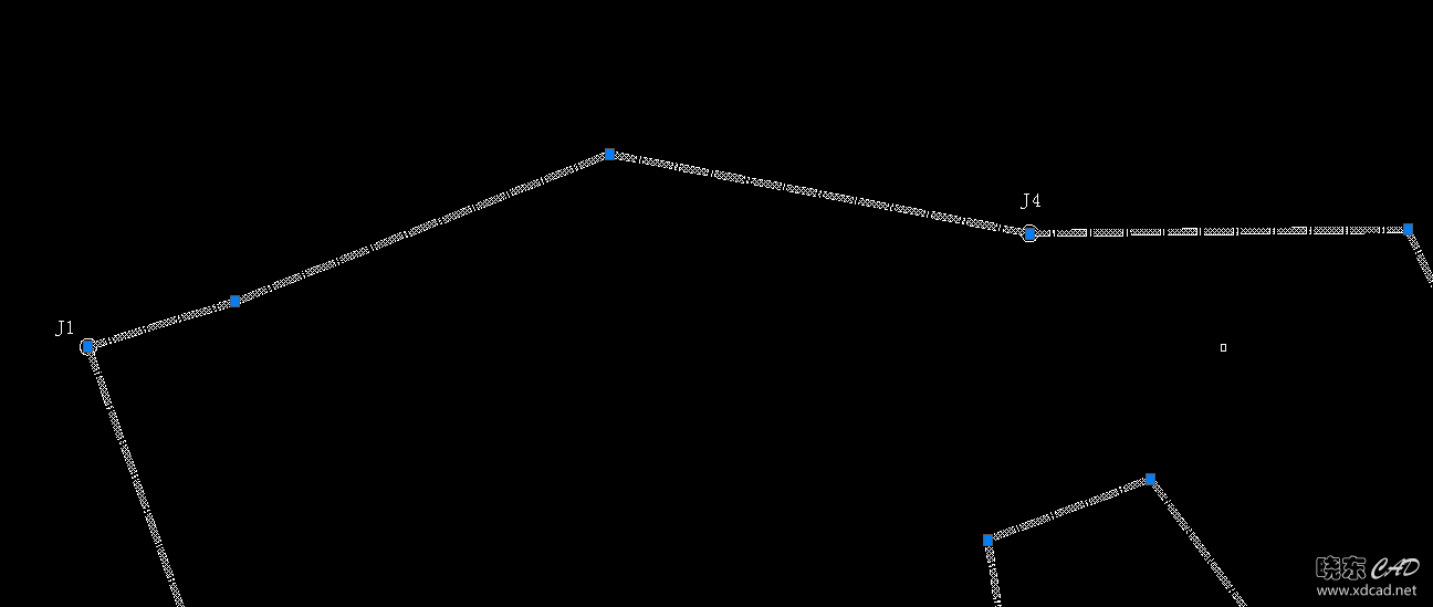

举例一下 比如:
然后根据这个线的起始点开始标注
以此推类 第四个点会标J4
有没有大佬有类似的插件,或者大佬教学我做

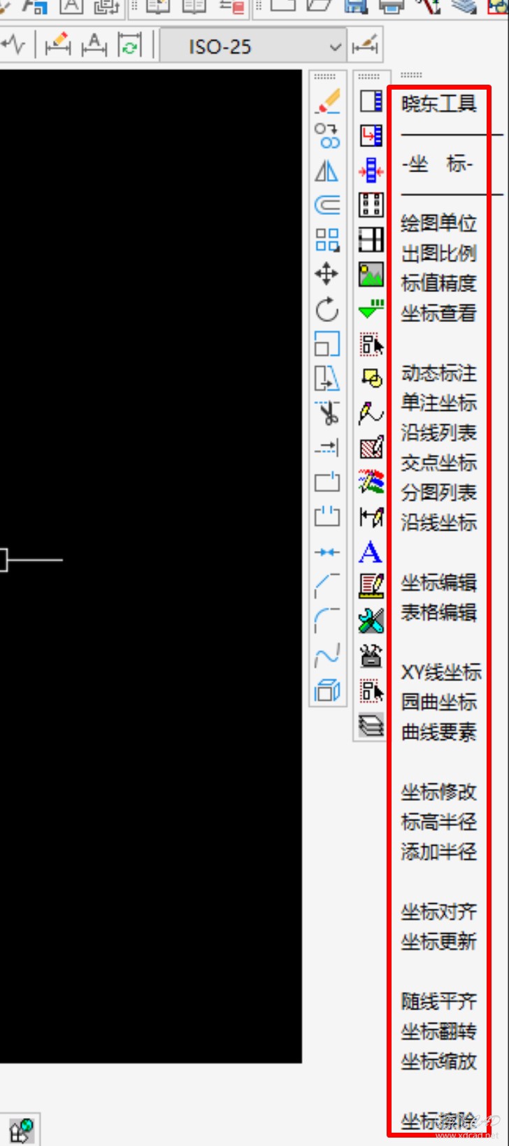

发表于 2020-5-9 20:33:57 | 显示全部楼层
搜索论坛很多
晓东工具箱 坐标菜单下,更多

工具箱 坐标菜单下 沿线列表  详情 回复 发表于 2020-5-13 13:52
发表于 2020-5-13 13:52:36 | 显示全部楼层
280154352 发表于 2020-5-12 15:05
最后一个使用方法比较相近,但是加载不了,工具箱里也没有 头疼
工具箱  坐标菜单下  沿线列表
