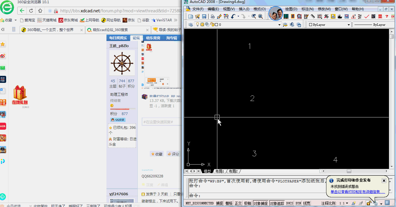

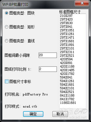

发表于 2020-5-15 16:29:15 | 显示全部楼层
renyong119 发表于 2020-5-15 13:21
这些都是要标准图框的,只有分图大师可以实现,可是要联网。哎
不一定要标准图框喔.使用的纸张规格按
"210X297" "297X420" "297X630" "297X841" "297X1051" "297X1261" "297X1471"
"297X1681" "297X1891" "297X2101" "297X2311" "297X2521"
"420X594" "420X891" "420X1188" "420X1485" "420X1782"
"594X841" "594X1261" "594X1681" "594X2101" "594X2521"
"841X1188" "841X1782" "1188X1681"
加你的QQ,要验证  详情 回复 发表于 2020-5-16 08:20
就是你录屏那种,设计一个自定义白边就完美了  详情 回复 发表于 2020-5-16 08:17
大佬,可以设计成任意大小图框吗?,不好些不一定是210.297.420等标准图框加长  详情 回复 发表于 2020-5-16 08:14

 楼主| 发表于 2020-5-16 08:14:23 | 显示全部楼层
王鹏_pBZlo 发表于 2020-5-15 16:29
不一定要标准图框喔.使用的纸张规格按
"210X297" "297X420" "297X630" "297X841" "297X1051" "297X1261" ...
 楼主| 发表于 2020-5-16 08:17:37 | 显示全部楼层
不一定要标准图框喔.使用的纸张规格按
 楼主| 发表于 2020-5-16 08:20:57 | 显示全部楼层
不一定要标准图框喔.使用的纸张规格按
加你的QQ,要验证
纸张规格是要先添加才能使用的,而添加完纸张需要退出CAD再重新进入才能生效,所以无法即时根据图框尺寸添加纸张,而去白边功能pdf的程序就能做到  详情 回复 发表于 2020-5-16 09:19
发表于 2020-5-16 09:19:09 | 显示全部楼层
renyong119 发表于 2020-5-16 08:20
加你的QQ,要验证
 楼主| 发表于 2020-5-16 09:46:41 | 显示全部楼层
不是去白边,加白边,自定义图纸大小,就麻烦了,工作量就增加,就是要突破自动识别图框大小,自动添加打印尺寸,
 楼主| 发表于 2020-5-16 09:48:20 | 显示全部楼层
现在很多批量打印PDF的,就是不能突破任意图框,这是个瓶颈,估计程序上难度大。
