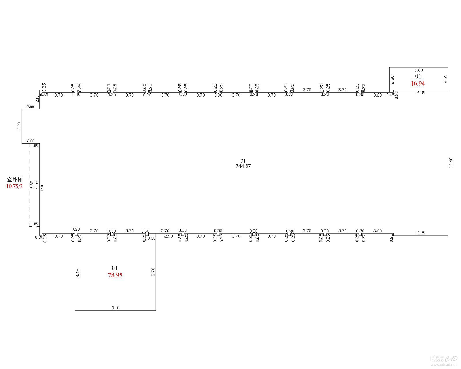

1、具体描述:一个cad文件,里面只有AREA图层的是代表面积,分全面积和半面积,如图红色字体为AREA图层面积的数字:如室外梯计算半面积的10.75/2,01面积78.95,01面积744.572、想实现的功能:就是选中area图层的数字如下图有3个数字位于area图层,相加,如果是计算半面积的数字如10.75/2就直接用10.75除以2(保留两位小数),用结果再和其他area图层的数字相加。
10.75/2+78.95+744.57=828.85
然后把结果打字到屏幕上。
01层照片
01层照片

谢谢大大!你的程序功能非常强大,但是因为我(必须得)用的一款软件自动标识的面积层是area,所以希望有一个命令能选中area图层的面积数据,然后求和。因为我是初学的,还不得其门。

 楼主| 发表于 2020-5-19 09:58:47 | 显示全部楼层
运行之后选择不中area图层的文字,然后炸开之后才能选中,估计这个是单行文字和多行文字的区别,我们公司软件生成的默认是多行文字所以才选不中,请问下大大这个怎么修改成选中多行文字?但是这个算法真的很赞,按一下空格就出来了,在图形复杂的时候省去了很多手工检查的时间,非常感谢!!

把代码的 (setq ss (xdrx-ssget '((0 . "text") (8 . "area")))) 改成 (setq ss (xdrx-ssget '((0 . "*text") (8 . "area"))))  详情 回复 发表于 2020-5-19 10:14
