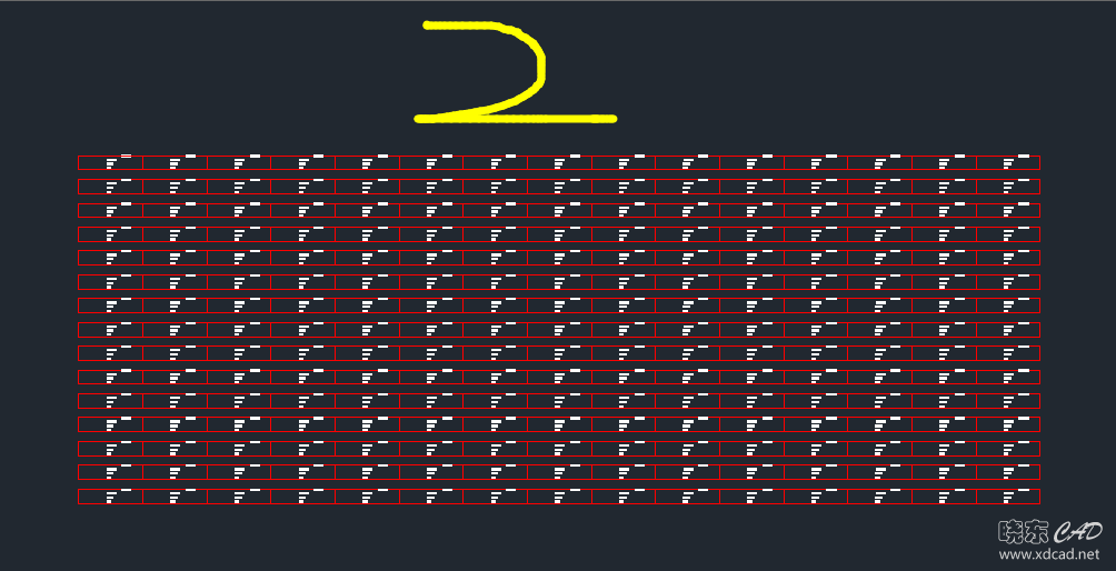

一幅图中有很多一模一样的矩形(复制得来的)位置不定     想要点一下其中一个矩形    就能自动选中整幅图纸中所有与点选矩形相同矩形内的所有文字(文字有一部分在界内一部分在界外也能一起选择就最好)    如图所示     文字不区分字体,字母,数字,大小写等,要能全部选择    谁能帮帮我    小女子在此先行谢过       在这里也感谢下之前帮助过我的所有朋友   谢谢你们

如图所示 比如图纸里有图2那么多 我执行命令的时候如图1所示 点了矩形之后 最后界面不缩放成图2 还是图1这样 可以实现吗 平时出版都是几百张图纸一起 全部缩放的话 直接就会崩溃了  详情 回复 发表于 2020-6-5 23:20
