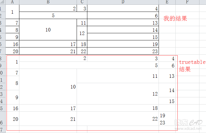

  cad表格、excel、table三者之间的转换,当属《cad表格→excel》最难。我花了几年时间来解决这个问题。天呀,几年时间!确实这样。今天说出来,让你鄙视一下,然后高兴一下。如果你也正写此程序,告诉你草地上此路可通。
  论坛中混了多年,没有看到这方面的讨论,由cad表格没有严格的规定,看起来像表格就行,它可能是直线、多段线,或者它们的断线、重线组成。不像excel每个表格有编号,有没有重线之类,故《excel→cad表格》相对简单一些。
《cad表格→excel》,起初我一头雾水,于是想呀想,于是有也第一版。
1 我先判断哪些是直线PtY,只取Y坐标;哪些是水平线PtX,我只取X坐标,于是判断出了多少行多少列。
2 在每行或者每列中画一条(其实我只画了一条,不断移动它),取它与选择集的交点集合Pmx,Pmy。
3 判断Pmx,Pmy位于几行几列中,换成'((1 1) (2 2) "txt")....)以对应excel单元格。
  就好像解一道题,有想法就走下去,也许是死路,也许有走不通,时间就白花了。当解开之后,才发现此题有多种方法可解。
当时写得头痛,脑筋不够用,知道不完善,能用就不管它了。一年以后,有时间再读这个程序,居然还很清晰,说明当时用功很深,发现根本就不需要判断哪些是水平线,哪些是竖线。对于线的交点和端点,我们直接取Y坐标和X坐标就可以了,其它照旧。于是有了第二版。
  这也只适于线水平或者竖线误差不大的情况,针对这个再写的第三版,还有缺陷,就不说了。
与TrueTable比较的dwg文件.rar
46.47 KB, 下载次数: 126, 下载积分: D豆 -1 , 活跃度 1

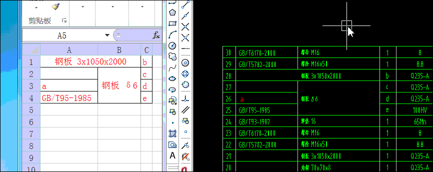

相当厉害啊  同步吗
