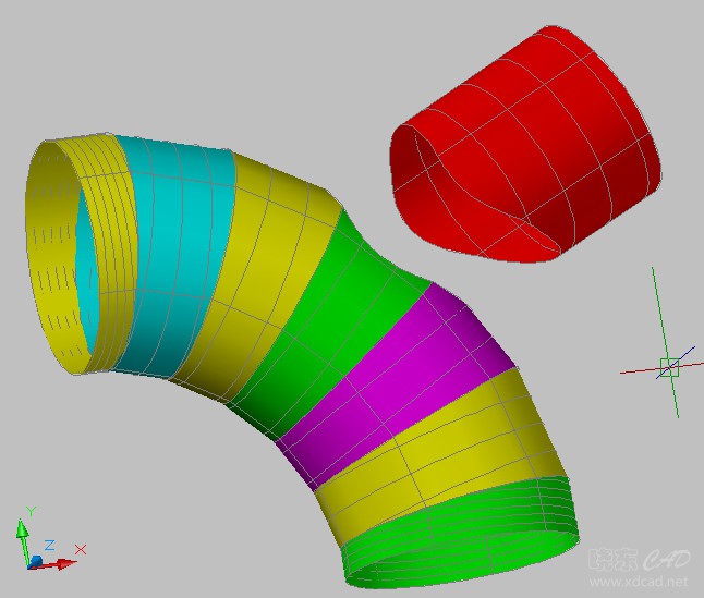

请教大师
有没有什么好的办法
点选一下曲面
就能将红色圆管曲面展平
还能进一步将弯管也展平吗
如还能展平锥形的就更牛了
谢谢

单曲的,用犀牛可以直接展开
请教您: 如还兼容双曲的,如偏心变径之类的 目前有什么操作容易一些的软件?SW那太大了不方便  详情 回复 发表于 2020-8-18 08:22

犀牛完全可以解决你的问题
谢谢您的指点 如您安装有的话能不能帮我展开这个示范一下 如不方便,我就自己先学习试试看 再次感谢您  详情 回复 发表于 2020-8-18 12:00

找到个方法了
不知对不对
从CAD中导出后在
AutoPOL for Windows 中文版
中展平

看来在纯AUTOCAD中
感觉还是很困难
可能用压印或面域剖切
不知行不行?
