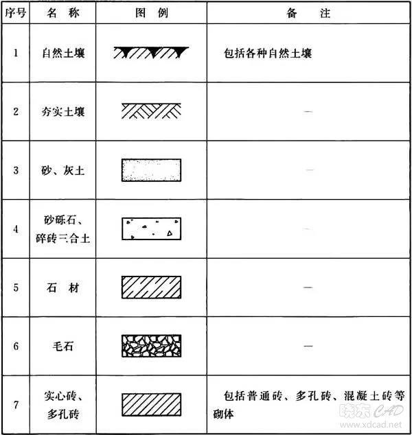

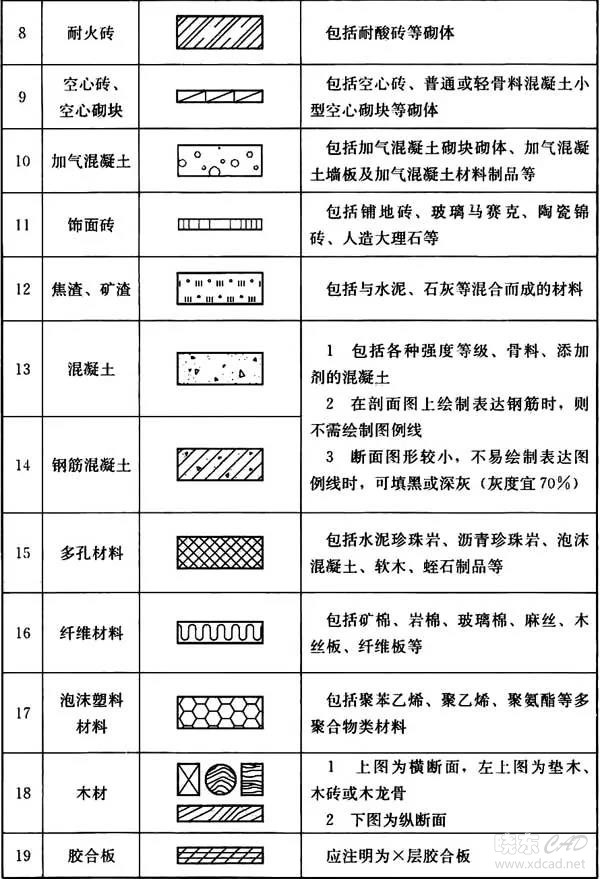

1、图例
不同的材料,需要用不同的图例来表达,但是图例的使用则需要依据一定的出图比例。这里小编给大家列出设计院常用的几个图例。

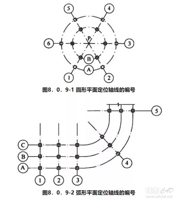

3、轴线、轴号
关于轴线、轴号的规定多且细致,记忆起来比较困难。但是浩辰建筑类软件已经将该部分规范完全纳入到软件中,对轴网的标注基本上就是一两秒的事情。
比起单纯的手工标注,软件自动标注不仅更加整齐,而且快几十倍上百倍。具体命令大家可以研究下浩辰CAD建筑与云建筑中的轴网标注命令(快捷键zwbz)和绘制轴网(快捷键hzzw)。当然,设计师对规范本身还是需要有一定的了解。
因为建筑的墙体非常多,所以在绘制轴网时,不要用一根轴线来表达所有的墙体。大家只需用轴线定位主要的墙体柱子即可,否则轴网会显得非常乱。
此外建筑专业可以事先添加一根附加轴线,便于后期结构专业来添加柱子。针对附加轴线、轴号,浩辰建筑软件同样有符合规范的对应命令,能够快速增加、删除轴线,甚至一键重排轴号,十分方便!
