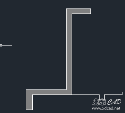

QQ图片20201201135028.png 如图,填充区域覆盖了一些线,许多这样的图,能不能一次性把填充区域的边线(不是填充边线)及覆盖的线全部删除。
发表于 2020-12-1 17:20:38 | 显示全部楼层
求助最好发测试图,图里面拷贝两份,标注上前后的差异
从你这个图看,哪些是覆盖要删除的?
