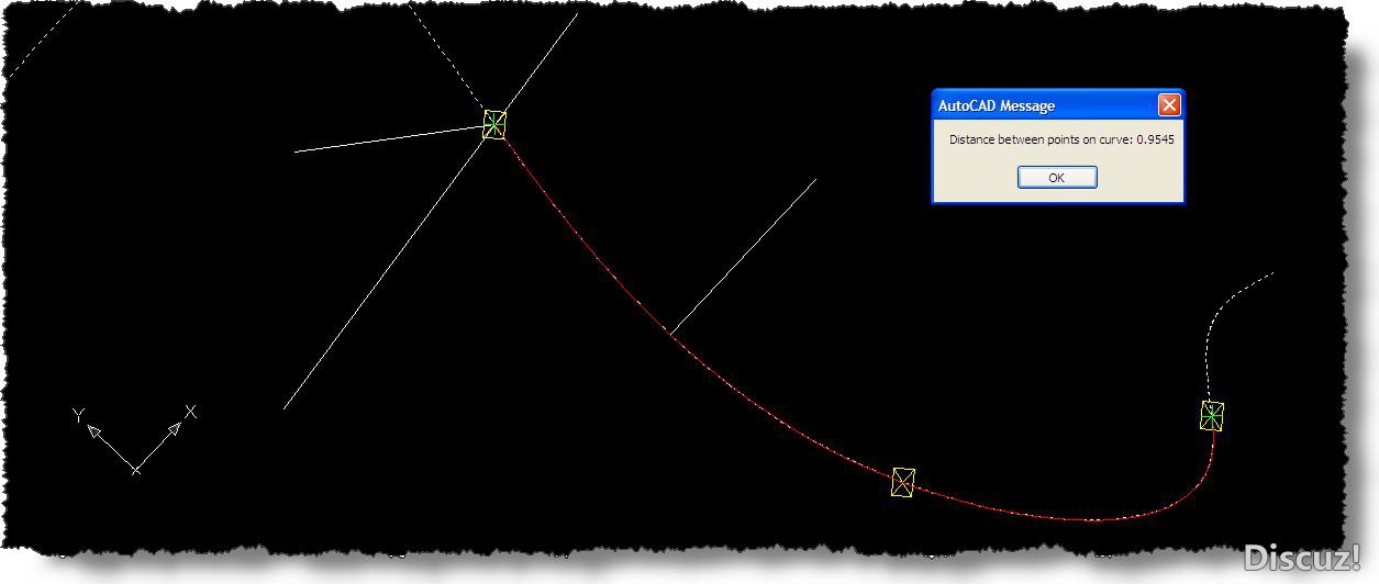

[每日一码] 计算曲线上两点间的距离
已领礼包: 20个
发表于 2021-1-21 11:04:14 | 显示全部楼层 |阅读模式
