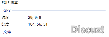

给楼主提个建议,从照片文件中提取位置信息,现在手机的照片都有位置信息,在属性中是EXIF格式的经纬度,vlisp想直接提取到这个位置数据好像有点麻烦。API中可以增加这个功能么,有了经纬度就可以把照片插入到图上了。
