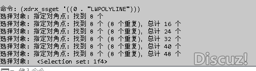

问题2:
登录/注册后可看大图
xdrx_ssget的总计在不断增加呀,当使用(repeat (sslength xdrx_ssget)) 容易出现问题,如何解决?
