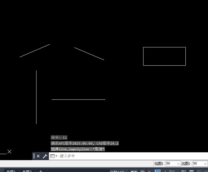

xdrx_points_offset是我的一个高频函数,最近升级CAD,也升级了API,直接用最新版本。
发现2025.06.07版本API,xdrx_points_offset无法偏移?不管是直线,三点PL线,还是矩形PL线

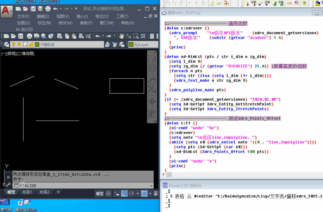

;;------------------------ 通用函数
(defun c:xdrxver ()
  (xdrx_prompt    "\n晓东API版本"    (xdrx_document_getversionex)
    ", CAD版本"    (substr (getvar "acadver") 1 4)
  (princ)
(defun xd-DimLst (pts / str i_dim n zg_dim)
  (setq i_dim 0)
  (setq zg_dim (/ (getvar "VIEWSIZE") 25.0)) ;屏幕高度的倍数
  (foreach n pts
    (setq str (itoa (setq i_dim (1+ i_dim))))
    (xdrx_text_make n str zg_dim 0)
  (xdrx_polyline_make pts)
(if (= (xdrx_document_getversionex) "2020.02.08")
  (setq Xd-GetSpt Xdrx_Entity_GetStretchPoint)
  (setq Xd-GetSpt Xdrx_Entity_StretchPoints)
;;------------------------ 测试Xdrx_Points_Offset
(defun c:t1 ()
  (vl-cmdf "undo" "be")
  (c:xdrxver)
  (setq note "\n选择line,lwpolyline:")
  (while (setq e0 (xdrx_entsel note '((0 . "line,lwpolyline"))))
    (setq pts (Xd-GetSpt (car e0)))
    (xd-DimLst (Xdrx_Points_Offset 500 pts))
  (vl-cmdf "undo" "e")
  (princ)

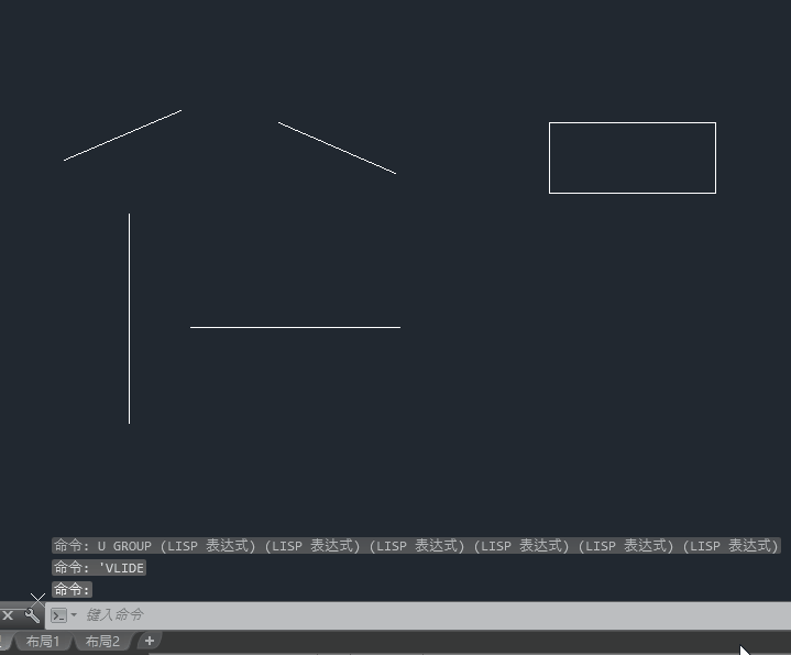

1/2 运行环境:Windows11家庭中文版,24H2,操作系统版本26100.4351,autoCAD2018,晓东API版本号:2020.02.08 动画1.gif
2/2 运行环境:Windows11家庭中文版,24H2,操作系统版本26100.4351,autoCAD2023,晓东API版本号:2025.06.08 动画2.gif
第二个动画显示,没有达到预期的偏移效果。

终于找到原因了:2025版本API,(xdrx_points_offset dis pts)执行偏移的时候dis要输入实数500.0,不能输入整数500。
