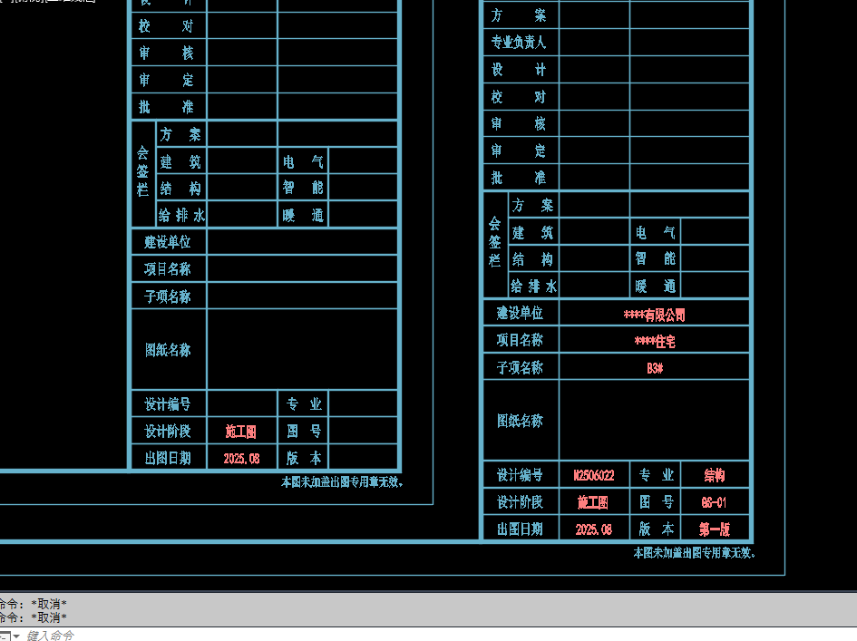

套图框的时候,图框是个属性框,一个一个拷太麻烦了,用deepseek生成了一个代码,蛮好用的。

  49.         )
  50.         (vla-update (vlax-ename->vla-object ent_target))
  51.         (princ "\n属性值复制完成。")
  52.         (princ)
  53. )
