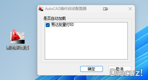

安装完成后,桌面会出现一个易达插件配置图标,可以在其中设置是否加载易达批量打印。
之后,启动任意支持的cad平台即可找到易达批打的工具条。如果未出现,可以运行桌面的易达插件配置关闭再重新开启。
