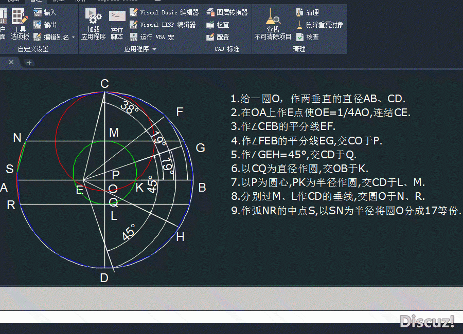

;|正十七边形做法。
1.给一圆O,作两垂直的直径AB、CD.
2.在OA上作E点使OE=1/4AO,连结CE.
3.作∠CEB的平分线EF.
4.作∠FEB的平分线EG,交CO于P.
5.作∠GEH=45°,交CD于Q.
6.以CQ为直径作圆,交OB于K.
7.以P为圆心,PK为半径作圆,交CD于L、M.
8.分别过M、L作CD的垂线,交圆O于N、R.
9.作弧NR的中点S,以SN为半径将圆O分成17等份.|;
