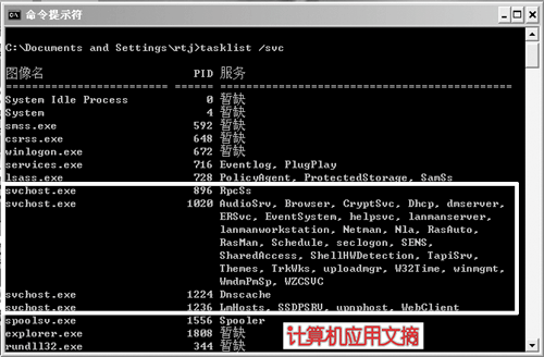

如果要了解每个SVCHOST进程到底提供了多少系统服务,可以在Win2000的命令提示符窗口中输入“Tlist
-S”命令来查看,该命令是Win2000 Support Tools提供的。在WinXP则使用“tasklist /svc”命令。
SVCHOST中可以包含多个服务

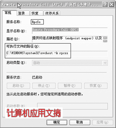

从启动参数中可见服务是靠SVCHOST来启动的
实例:笔者以Windows XP为例,点击“开始”/“运行”,输入“services.msc”命令,弹出服务对话框
,然后打开“Remote Procedure Call”属性对话框,可以看到RpcSs服务的可执行文件的路径为
“C:\WINDOWS\system32\svchost -k rpcss”,这说明RpcSs服务是依靠SVCHOST调用“rpcss”参数来实
现的,而参数的内容则是存放在系统注册表中的。

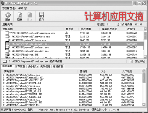

假设Windows XP系统被“W32.Welchia.Worm”感染了。正常的SVCHOST文件存在于“C:\Windows\system32
”目录下,如果发现该文件出现在其他目录下就要小心了。“W32.Welchia.Worm”病毒存在于
“C:\Windows\system32\wins”目录中,因此使用进程管理器查看SVCHOST进程的执行文件路径就很容易
发现系统是否感染了病毒。Windows系统自带的任务管理器不能够查看进程的路径,可以使用第三方进程
管理软件,如“Windows优化大师”进程管理器,通过这些工具就可很容易地查看到所有的SVCHOST进程的
执行文件路径,一旦发现其执行路径为不平常的位置就应该马上进行检测和处理。

利用工具看清SVCHOST是否“来路不正”
