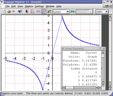

朋友,你是不是经常为将书上的曲线图转化为数字而烦恼?
你是不是常常用三角尺来测量曲线坐标,输入Excel用于计算?对于一个一个点的测量感到厌烦?
采用曲线数字化软件Digitizer,就会把你从这些繁琐的工作中解脱出来。
首先用扫描仪将图形输入计算机,Digitizer调入图形后,用户可以校准图形的偏斜和角点坐标,然后点击曲线上的各点,Digitizer自动记录一系列点击的位置,输出为X,Y值,导入数字处理软件,如Excel,生成数字化曲线,作为下一步处理。
Digitizer为免费软件,下载地址:
http://aleron.dl.sourceforge.net ... exe-windows-2_3.zip
