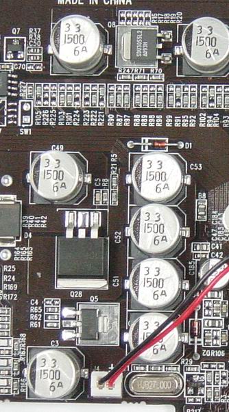

下图中的四个大容量的电容如果换成470uF的小电容,估计能把这块地方挤满

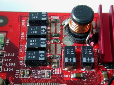

下图看起来缩水的很厉害,少了一个线圈,2个电容,但有2个贴片钽电容,组合在一起,因为不需要额外电流,所以可以勉强应付,当然能不少那是最好了!

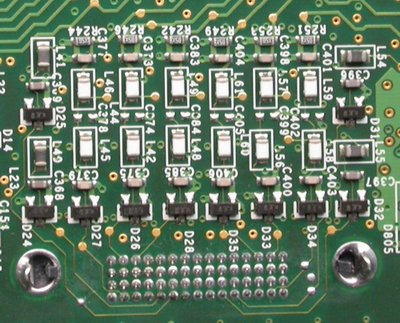

六. 低通滤波电路
优秀的低通滤波电路可以滤除由高频GPU和显存运行时带来的高频嘈杂信号干扰,把低频视频信号完美的输出给显示器(数字信号是不需要低通滤波电路的),所以同一台显示器在不同的显卡上显示效果也会不一样.再好的显示器,配上做工差的显卡也是白搭
下图就是低通滤波电路,整整齐齐,没有空焊.如果显示效果不好,不排除所使用的零件有质量问题
登录/注册后可看大图
看一张高端显卡(丽台Quadro4)的低通滤波电路
登录/注册后可看大图
如果在这里有许多空焊,或者直接就是干干净净的,那你买之前就要好好考虑了.看过好的,碰到做工差的,心里就有底了.
