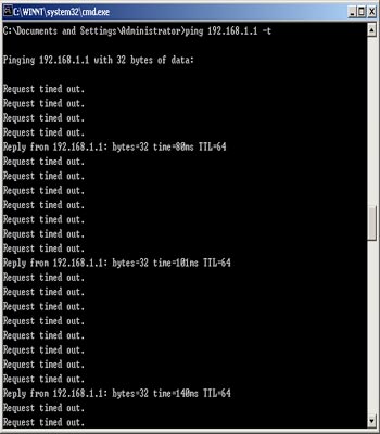

    2.出现网络中断后,此时在PC机上ping ADSL Modem网关(192.168.1.1),表现为大量丢包或完全不通。如下图所示:
                              图1
    数据的丢包率在88%左右,返回值的最大时延达到1292ms,可用性很差。
                            图2
