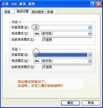

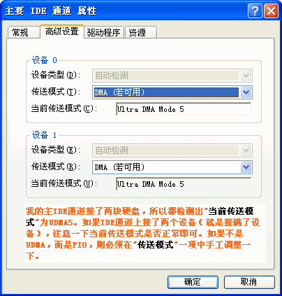

看图。这是我的主IDE通道。接了两块硬盘
如果你的主IDE通道也接满了设备,只要当前传送模式正常,就不必管了。

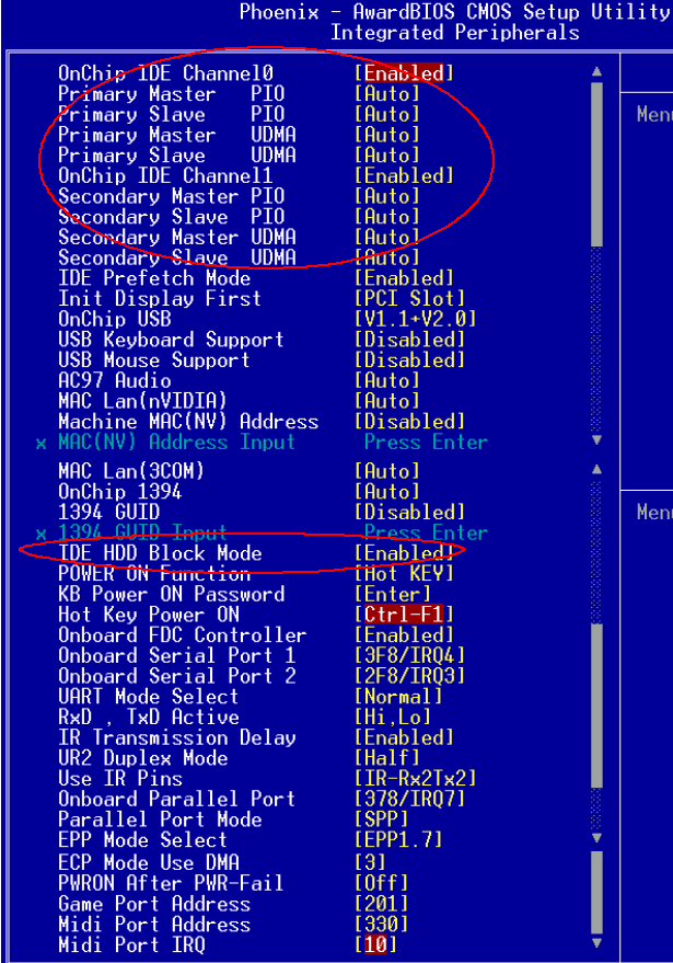

如果当前传送模式是PIO(我的NF2主板-8RDA+,装好2K以后,显示PIO。48速刻录机只能刻到16速。手工打开DMA就好了),则一定要手工调整为DMA。下图是我的次要IDE。
因为这几天在玩xxx游戏,必须禁用光驱(有人拔光驱,大可不必),所以,等于次要IDE上没有设备,所以,设备类型都是“自动检测”。
大家比较一下上图。上图是接满设备的,自动检测是灰的。这个图里,自动检测是黑的。
