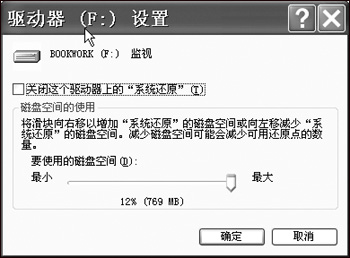

  单击“开始→控制面板→系统”,切换到“系统还原”选项卡。先在“驱动器”窗口下选择要设置的驱动器,如“F”,然后单击右侧的“设置”按钮,在打开的如图1所示窗口中,选中“关闭这个驱动器上的‘系统还原’”前的复选框,此时下面的磁盘空间调节滑块将变成灰色,即表明该驱动器上的“系统还原”已被关闭。当你关闭了某个驱动器上的“系统还原”后,就可以将该驱动器根目录下的“System Volume Information”文件夹删除。

  如果你的磁盘空间比较紧张,但又想使用“系统还原”功能,可以在如图1所示的窗口中,清空“关闭这个驱动器上的‘系统还原’”前的复选框,然后用鼠标拖拉“要使用的磁盘空间”下的滑块,设置“系统还原”所占用的磁盘空间大小。
  提示:1. 除非你选择了“在所有驱动器上关闭系统还原”,否则操作系统所在的驱动器是必须监视的,也就是说你不能只监视其他驱动器而不监视系统驱动器。2. 如果磁盘空间用尽,则“系统还原”将变为非活动的“挂起”(即自动关闭)状态。只有获得足够的磁盘空间后,“系统还原”才会自动激活,但以前的所有还原点都将丢失。3. 我们可以自己定义“系统还原”可调节空间的大小:单击“开始→运行”,输入“Regedit”后回车,打开注册表编辑器。然后依次展开HKEY_LOCAL_MACHINE \ SOFTWARE\Microsoft\Windows NT\CurrentVersion\SystemRestore分支,在右侧窗口中可以看见两个DWORD值“DSMax”和“DSMin”,它们分别代表系统还原所能使用的最大和最小磁盘空间,直接修改它们的键值即可。该分支下还有一个名为“DiskPercent”的DWORD值,它表示要为系统还原分配的磁盘空间百分比,默认值为12%,我们可以根据需要对其适当调整。
