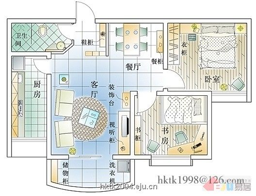

一套小房子 3米高 主人要求不能吊顶 大部分空间用了分色的手法降低层高
两个单人沙发 合可躺 分可各据一偶 墙面用分色的手法在视觉上降低层高
特制的玻璃角几 里面是个藤球灯
线条中有道暗门通往厨房
玄关摆了几个格子做隔断 高兴怎么放怎么放 人来多了 还可以拿来做板凳
餐厅与玄关以矮墙隔开 形式上分离 感觉上仍和周围空间连通 扩大空间感受
书架 书桌 床 一个都不能少
床下面是柜子 弥补储藏空间的不足 白色的板用来贴工作中随便往墙上贴的东西 比如一个日程安排 一个联系电话
