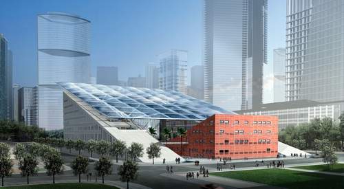

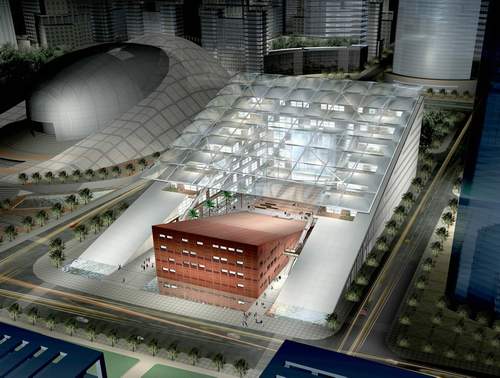

我来补发图片
登录/注册后可看大图
登录/注册后可看大图
登录/注册后可看大图
发表于 2003-6-7 16:50:48 | 显示全部楼层
这图片与文章有关系吗?
发表于 2003-6-7 21:38:31 | 显示全部楼层
这就是广州市第二少年宫设计竞赛 四号方案的效果图呀

发表于 2003-6-9 00:57:35 | 显示全部楼层
广州市第二少年宫设计竞赛 四号方案 设计的很创新,可是觉得不合理.
发表于 2003-6-11 01:35:20 | 显示全部楼层
我到觉得想一座,大学,美国式的`~
