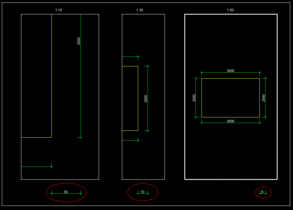

用了几年的注释性,总的说来是方便了不少,尤其不要在模型空间画那么多的图,修改框架时,一改全改,文件的大小也减小不少,但还是有点小小的问题,尺寸线的位置没有根据比例做相应的缩放,造成标注原点到尺寸线的间距没有发生相应的变化,比例越小的时候,打印出来的距离越大,比例越大的时候,打印出来的距离越小

目前遇到注释性标注最大的问题是,不同视口切换间有时候会错乱没按照对应比例显示。出现过几次这样的问题,类似插件有时候没自动加载……

大师请问在模型空间中能否用注释比例控制,线型比例,即在同一模型空间用不同注释比例显示同一线型的不同比例,几次都没成功,设过后,刷新后有都变成当前比例了
可以,给实体加override  详情 回复 发表于 2016-5-12 10:21
发表于 2016-5-12 10:21:17 | 显示全部楼层
yansu 发表于 2016-5-12 10:12
大师请问在模型空间中能否用注释比例控制,线型比例,即在同一模型空间用不同注释比例显示同一线型的不同比 ...
可以,给实体加override

请问nxpsir:线型比例设置时无注释性选项,但是在图中绘制出线型(虚线)后修改注释比例,刷新后就线型比例就乘上注释比例了,我想在模型空间,画不同比例的图纸,用注释性比例调整线型比例,不知如何解决?因为其他的如标注、填充、文字、图块都可以使用注释性功能。O(∩_∩)O谢谢!
