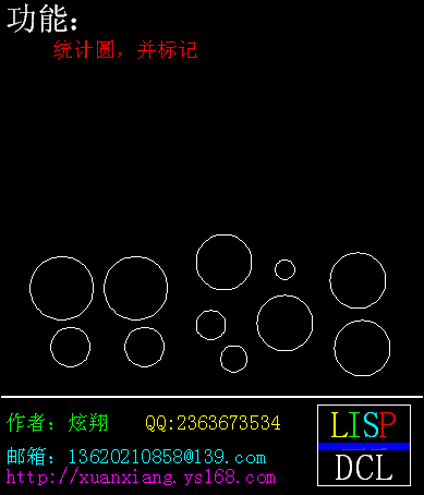

功能是:统计圆,并进行标记
  对不同半径的圆进行不同的字母标记
  同半径的用一样的字母标记
例如:
    图形中有半径1的圆1,半径2的圆2个,半径3的圆5个。
对其进行统计,标记
    半径1的圆右上角写上字母A
    半径2的圆右上角写上字母B(注意:有2个圆)
    半径3的圆右上角写上字母C(注意:有5个圆)
统计方面,(我在炫翔版主的帮助下)已经会了,就是标记不会

圆心 角度(/ pi 4)  距离半径加间隙 为文字插入点来自: Android客户端

标记可以用ASCII码,例如: (SETQ ASC 65 ) -> 标记chr ASC -> 然后ASC (1+ ASC)

“统计圆,并标记”,看上去很美,下载学习。
无奈VLX,学习未能成。
加载后才能看到命令名:tjy
