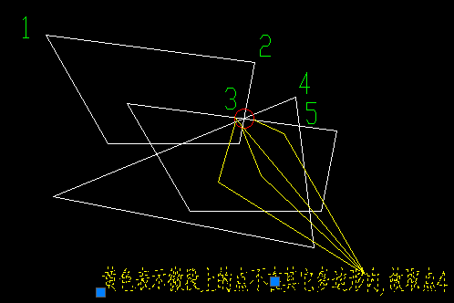

N版,很早就看过学习过你这个帖子了,最近我觉得对于不是凸凹多段,假如都是顺时针,没有重点,如图从一开始搜,1 →2→3,当到3时,取交点处名多段线上一点,都在多边形内,那么就取4 ,.....最的沿各点生成一个新的多边形,你看这种方法行不?

最近我也在写这个东西,告诉我的想法,取得最ymin点为1点开始,以最小角度为2点,repeat 2为起点,3为终点,角度1,2,3最小为3点。依次循环到ymin成功。。。。
我在写CAD表格转Excel表格时用的也是这种方法,但这种方法也不简单啊,代码一大堆。  详情 回复 发表于 2014-4-15 09:31
看你求什么,求一个一个的封闭矩形或多边形,代码应该会多一点,求最大外框多边形,可能就几十行吧!大部分是循环了。  详情 回复 发表于 2014-4-15 14:10

没有离开Region, 拷贝一个副本执行交点断开,找最大的
见过搜索边界的,遇到岔路口时提示选择,不过有学的功夫描点也完成了
这个不是算法,纯粹代码!  详情 回复 发表于 2014-4-15 14:12
主要还是把直线图元弄成点对表占用一大堆代码,如果直接根据点表求外围框倒是省事。  详情 回复 发表于 2014-4-15 16:34
发表于 2014-4-15 16:58:06 来自手机 | 显示全部楼层
这样写和凸包一样算法了
