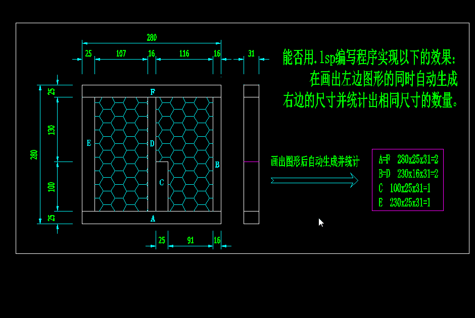

如题,请大师出招,编写一lsp程序,在画出图形的同时,自动生成此图形的尺寸并自动统计出相同尺寸的数量,见图片。谢谢高手们!

尺寸固定吗? 一个程序就只画这一个固定的东西?
谢谢您的关注。尺寸是变化的,左边的图形拉伸或压缩后尺寸发生变化后,右边的同时变化数据(与右边的图形尺寸相匹配)并自动统计数量。谢谢!  详情 回复 发表于 2013-10-12 08:18

自己有画图的吧,可以给你加个单独统计,上图
谢谢您的关注!自己画的图,就是我把左边的图形画出来之后,右边就自动出现这些图形的实际尺寸,并可以自动统计相同尺寸的数量。谢谢!  详情 回复 发表于 2013-10-12 08:21
寻找封闭区域,按中心点由上到下排,去掉与hatch重合的,然后分ABCDEF,你的图不是都和这个一样吧  详情 回复 发表于 2013-10-12 08:27

谢谢您的关注!自己画的图,就是我把左边的图形画出来之后,右边就自动出现这些图形的实际尺寸,并可以自 ...
谢谢您的关注!这个图片是我手动搞好的,不是自动生成的。我想请高手百忙之中抽时间编写一个LSP的程序,能够自动生成右边的数据,我不懂编程,拜托了!  详情 回复 发表于 2013-10-12 09:53
你的dwg呢?  详情 回复 发表于 2013-10-12 10:57

谢谢您的关注!这个图片是我手动搞好的,不是自动生成的。我想请高手百忙之中抽时间编写一个LSP的程序, ...
你的dwg呢?
谢谢您的帮助,您需要的图纸不支持.dwg文件,我转成PDF给您行吗?  详情 回复 发表于 2013-10-13 08:15
