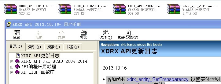

不能运行,看我的签名,下载晓东LISP通用函数库,不过估计你得努力积分到50.
这些 XD::开头的,函数发布里面都有源码,你也可以用这些函数名做关键字搜索论坛,找到那些源码加载。
版主,我到帮助文件里找到那些函数了。可以现在又提示这个::选择对象: ; 错误: no function definition: nil 这是什么意思呢?要怎么解决呢?谢谢了。  详情 回复 发表于 2013-10-22 11:23
  这是什么意思呢?要怎么解决呢?谢谢了。
你都找到哪些函数了,把名字贴一下。  详情 回复 发表于 2013-10-22 12:00
发表于 2013-10-22 12:00:07 | 显示全部楼层
ghoust 发表于 2013-10-22 11:23
版主,我到帮助文件里找到那些函数了。可以现在又提示这个::选择对象:  ; 错误: no function definitio ...
你都找到哪些函数了,把名字贴一下。
我下到了图片内的东西。全部ARX都解压出来了,也加载应用程序了。运行后命令行不提示XD::之类的了。现在提示:命令: tt选择对象: 指定对角点: 找到 2 个 选择对象: ; 错误: no function definition: nil 是  详情 回复 发表于 2013-10-22 13:14
 楼主| 发表于 2013-10-22 13:14:33 | 显示全部楼层
newer 发表于 2013-10-22 12:00
你都找到哪些函数了,把名字贴一下。
是什么意思呢?谢谢版主。

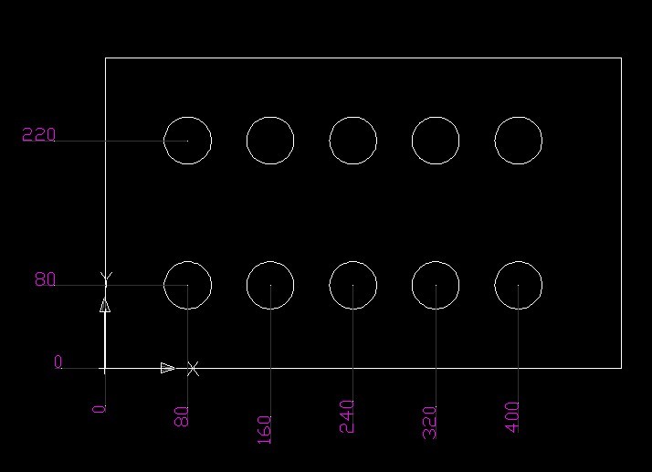

大师,我终于可以运行你的LISP了。是我不懂。我是用上图运行的,但是出来的坐标不是按当前的坐标呢,下面是得出来的结果:
G91G28X0Y0Z0
G40G17G80G49
G90G54
G0z5
M00
M03
S1500
G0x1332.5816y1082.8605z2   ;图上没有这样的坐标
g01z-2F50
G0z5
G0x1412.5816y1082.8605z2
g01z-2F50
G0z5
G0x1492.5816y1082.8605z2
g01z-2F50
G0z5
G0x1572.5816y1082.8605z2
g01z-2F50
G0z5
G0x1652.5816y1082.8605z2
g01z-2F50
G0z5
G0x1332.5816y1222.8605z2
g01z-2F50
G0z5
G0x1412.5816y1222.8605z2
g01z-2F50
G0z5
G0x1492.5816y1222.8605z2
g01z-2F50
G0z5
G0x1572.5816y1222.8605z2
g01z-2F50
G0z5
G0x1652.5816y1222.8605z2
g01z-2F50
G0z5
M30
希望大师改一下,谢谢了。
发表于 2013-10-24 16:47:00 来自手机 | 显示全部楼层
你是在UCS下用的?
不用考虑什么UCS,他的园都是相对于矩形框的左下点的,找到这个点(包围盒的第一点),然后其他圆心都 (mapca '- cen basePt)就行了。  详情 回复 发表于 2013-10-24 17:44
如何在WCS下用呢?请指教一下,谢谢。  详情 回复 发表于 2013-10-24 17:19

明白了。这个一定要在UCS下用呢。
发表于 2013-10-24 17:44:47 | 显示全部楼层
