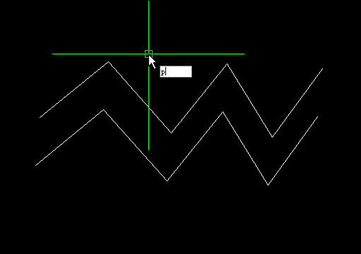

这个个lisp程序只能单选,希望老大们能帮我改成框选,先谢了。

都是平行线的顶点,点数是相等的,实际是两根偏移的多段线
