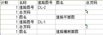

     一个图纸目录生成程序 需要高手帮忙修改下!  要求在下面的压缩文件里
    希望高手出手完善下功能!谢谢!
有些问题和需要修改的东西在下面
1.为什么我自己定义的属性块程序无法处理,应该如何修改?
2:现在只能识别dwg的文件名,是否能增加识别xls文件的文件名
3:希望生成的xls能像下面的目录一样能分栏
4.是否能对属性块进行选择来匹配相关的图名  页码 备注

现在程序生成的目录
现在程序生成的目录
希望程序生成的目录
希望程序生成的目录

发表于 2013-11-6 14:41:03 | 显示全部楼层
把你所有的要求都截图贴出来,不是谁有有时间下载附件研究的。

发表于 2013-11-6 14:48:02 来自手机 | 显示全部楼层
如果是属性块试试"数据导出"功能
好像是听说可以提取属性块做 目录 请问在CAD哪里呢!  详情 回复 发表于 2013-11-6 14:49

发表于 2013-11-6 15:19:25 | 显示全部楼层
用TABLE属性块只会更简单!
编辑现有的数据提取 这个东西怎么搞呢?  详情 回复 发表于 2013-11-6 16:04

用TABLE属性块只会更简单!
生成的好像不太符合我的要求  而且这个好像只能对dwg有效
把不需要提取的数据去掉  详情 回复 发表于 2013-11-6 17:32
这个是命令提取的
把不需要提取的数据去掉
