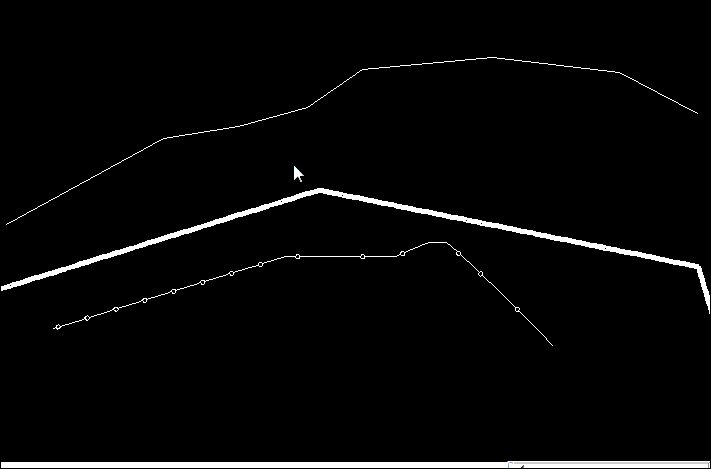

 楼主| 发表于 2013-12-7 22:00:44 | 显示全部楼层
1、是的,碰到终点、起点是不会修改的
2、修改的时候不是在顶i点的,修改时可以随便在线上扑捉就会自动产生一个点的
是对封闭的多段线处理吗?  详情 回复 发表于 2013-12-7 22:13
 楼主| 发表于 2013-12-7 22:09:48 | 显示全部楼层
这种情况应该是没有的,都会避免的
已领礼包: 51个

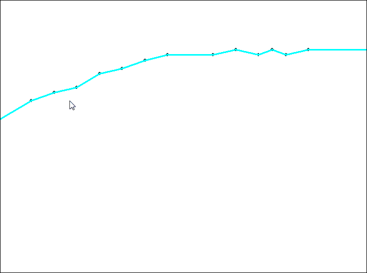

 楼主| 发表于 2013-12-7 22:13:45 | 显示全部楼层
arcgis内修改线和面形状时大体不会选择那么多或很长在进行修改的
 楼主| 发表于 2013-12-7 22:15:36 | 显示全部楼层
在arcgis内线与封闭面是都可以修改的

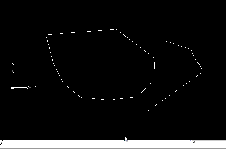

发表于 2013-12-8 10:40:10 | 显示全部楼层
试验下

这个只对线文件好用,封闭线修改过来是错误的!请帮忙修改一下  详情 回复 发表于 2013-12-8 15:04
错误: no function definition: XDRX_PICKSET_GETATPOINT 提示以上出错误  详情 回复 发表于 2013-12-8 13:11
 楼主| 发表于 2013-12-8 13:11:30 | 显示全部楼层
提示以上出错误
 楼主| 发表于 2013-12-8 13:18:46 | 显示全部楼层
好用了!!!非常感谢你的支持!:):):):)
 楼主| 发表于 2013-12-8 15:04:53 | 显示全部楼层
封闭线怎么保留?  详情 回复 发表于 2013-12-8 15:08

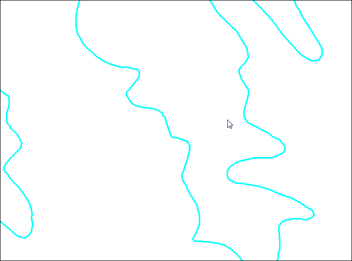

 楼主| 发表于 2013-12-8 15:23:25 | 显示全部楼层
修改面积小的这面就可以,现在是保留面积小的这面了

 楼主| 发表于 2013-12-9 07:34:43 | 显示全部楼层
修改略长点线不是很受用!
