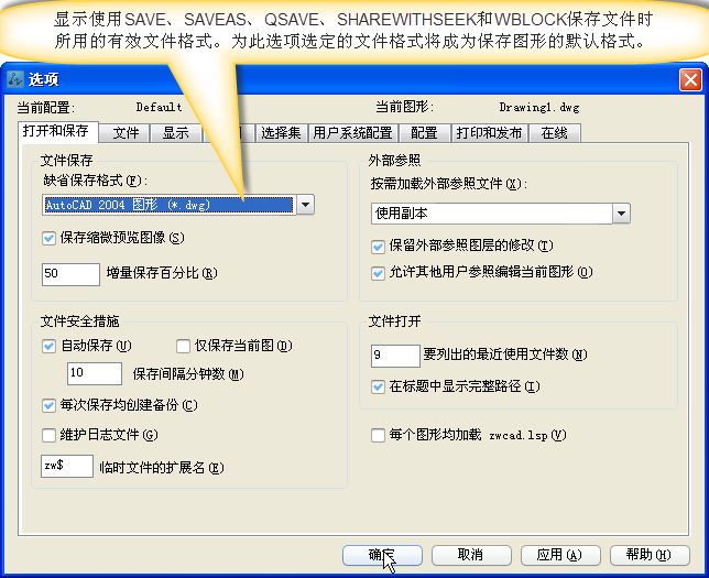

用户在使用高版本CAD时,如果需要导出低版本的图形格式,这时使用【SAVEAS】另存为命令就不太方便了,通过设置让用户能够直接使用【QSAVE】保存命令或者【Ctrl】+【S】组合键保存,把图形直接保存为低版本的图形格式。
解决方法 
这个问题不难,打开CAD命令行,输入指令【OPTIONS】,然后按enter键确认执行。 
此时系统弹出一个【选项】,我们把对话框切换到第一个【打开和保存】选项卡页面,在对话框左上方找到【文件保存】组合框并点击【另存为】的下拉列表,就可以自行选择需要保存格式,设置成低版本格式即可。
