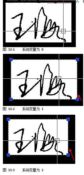

在用户使用CAD进行绘图过程中,如果为了提高作图的效率,有时我们就会在 CAD 图形中加入光栅图象,但是这些光栅图形在附着到CAD图形上时,经常是看不到边框的(如图 13‐1),在这种情况下用户就不能再移动光栅图形了。
在CAD系统中,光栅图象的边框是否显示其实是由系统变量imageframe(0,1,2)决定的。
当系统变量为0时 ——CAD不显示和打印图象边框
当系统变量为1时 ——CAD显示并打印图象边框
当系统变量为2时 ——CAD显示图象边框,但是不会打印此时因为使用了该变量可以隐藏图像边界。
如果此时隐藏掉图像边界的话,就可以达到防止打印或显示边界的目的。而且还可以防止使用定点设备选中图像,这个限制就确保不会因为错误操作而造成移动或修改图像的问题。
但是,如果目标图像并不是在被锁定图层上的情况,例如,目标图像是在用户选择对象时使用了“全选”选项后所产生的对应命名选择集的其中一部分,这时用户依然能够进行操作选择图像。
但是如果要隐藏图像边界的话,那么对应的剪裁图像只会显示出在指定的边界界限内,因而只有边界才会受到影响。在cad中显示和隐藏图像边界的操作都将对图形中附着的所有图像产生影响。
需要注意的是:当你的CAD系统关闭了图像边框时,是不能够再使用 SELECT 系统 命令的“拾取”或“窗口”等选项来图像进行选择了。
