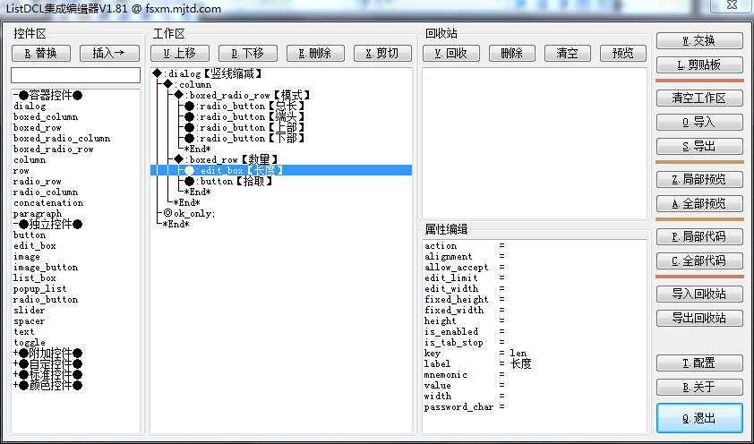

 楼主| 发表于 2014-8-23 13:19:37 | 显示全部楼层
DCL  编写推荐用 飞诗 版主这个编辑器ListDCLediter,直观,省得自己码代码
谢谢大师,分享,飞诗的编辑器很早接触过,只是不太会用,
大师的第一个贴里面的代码格式出了问题,可能跟表情符号有关,就自动认为是表情符号了,
