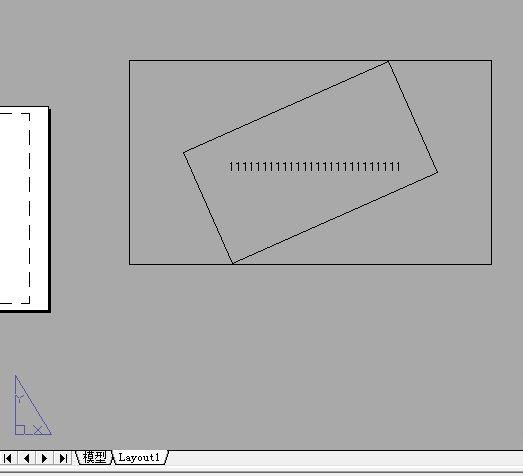

发表于 2014-9-2 00:04:07 | 显示全部楼层 |阅读模式
我新建了视口怎么用LISP将里面的图框扭正!

视口里面设置 UCS

布局好生成,里面的 UCS 没有找到方法用程序去设置,用高飞版主编译的数据库监视器在执行 UCS Plan 后没有发现什么变化,也许只能手动去设置

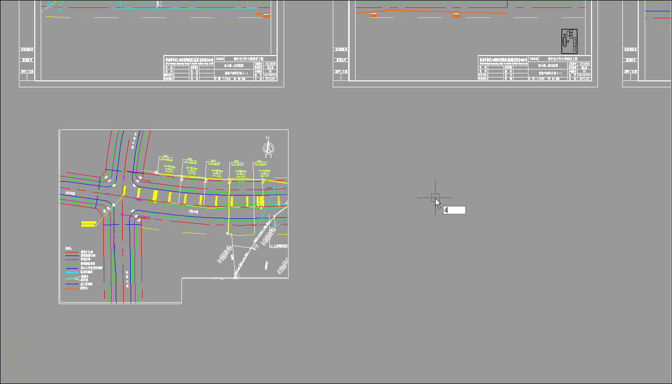

图纸空间是个好东西,方便布置来自于模型空间的各种角度及比例的图纸布置;图纸空间多边形视口利用率较高,-vports命令操作起来需要逐个点取多边形的每个顶点,为方便高效,特编写此程序,需要的请拿去用!
本程序亦是源于本科室小弟们的需要。
命令名:polylinetovports_beyondutmost

简单地说,模型中有一个转了一个角度的矩形,在布置中看起来也是没有转角度的(因为图框是正的),你的第一个动画实现了这个功能,需要的是这个(而程序不是)  详情 回复 发表于 2014-9-18 11:33
第一个动画
使用 MVSETUP 命令旋转视图:  在命令提示下,输入 mvsetup; 输入 a(对齐);  输入 r 旋转视图;  选择要旋转视图的视口;  指定旋转基点;   指定旋转角度;   整个视图在视口中旋转。

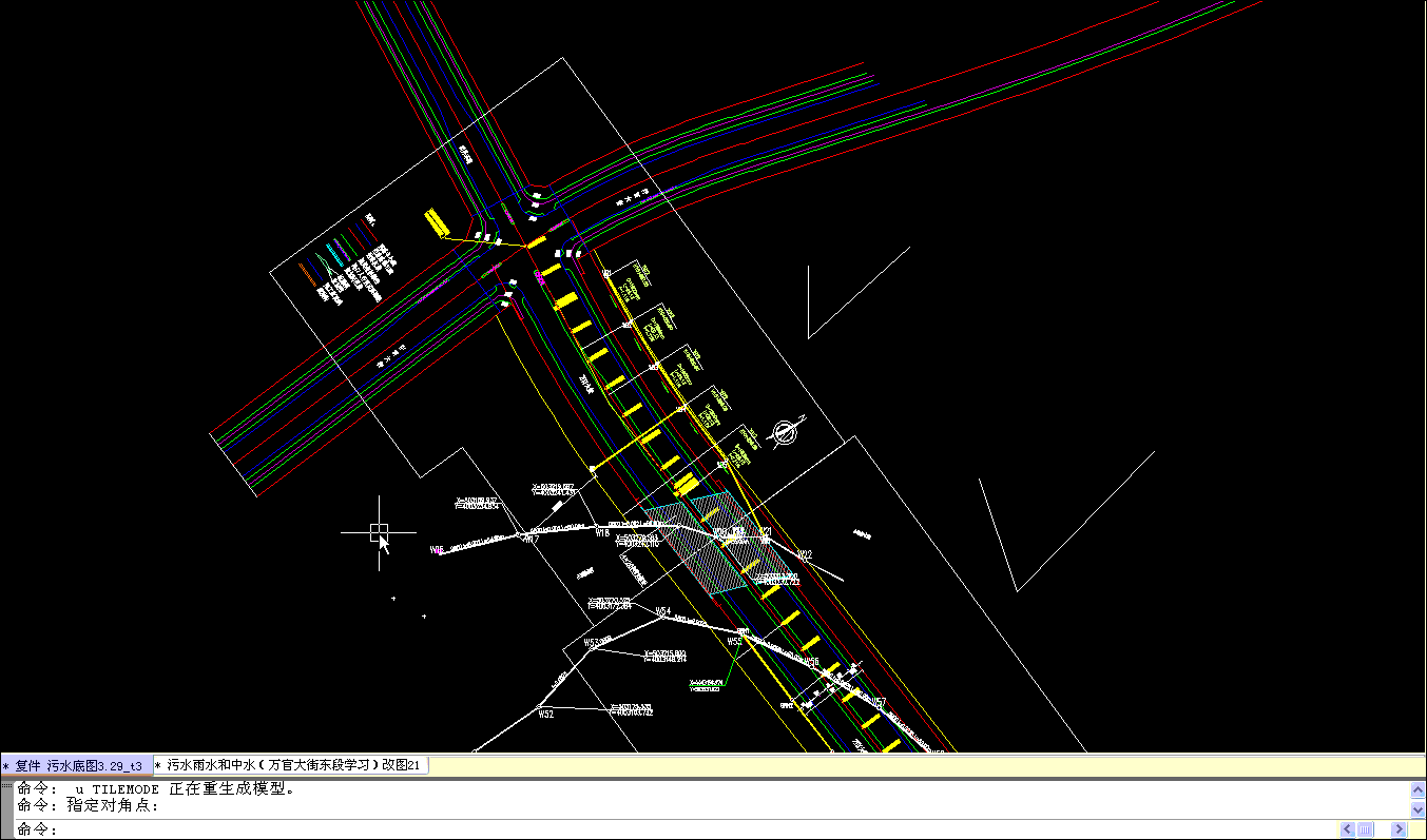

支持黄工对布局的深入研究,上面的动画也不是我做的,不好回答,就说一下我的做法吧,供探讨
首先是在模型空间旋转视图:ucs -z x轴起点  x轴终点
再就是在布局空间创建视口,插图框,调整视口比例、截剪视口等,OK了
这样做好后,即使反回模型空间旋转视图到世界坐标系布局也不会改变。
缺点是:一个布局空间只适用于模型空间一个旋转角,不同旋转角需在不同的布局空间进行。
