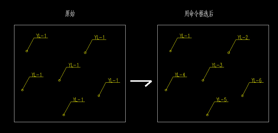

由于选择了一个需要大量编号的专业,编号繁琐又没啥技术含量,原来在明经学过一阵子,也尝试的编过一些简单的小代码,但是对于这个自己想要的程序,真心不知道从哪里开始,工作也忙,现厚着脸皮来此求程序,望大侠们帮帮忙呀。
  希望的程序:款选一些编号(纯文本,非属性块),编号末尾数值按顺序编号。
程序效果是这样的
程序效果是这样的

发表于 2014-9-3 10:54:40 | 显示全部楼层
  1. (defun c:tt (/ ss lst i str nstr pos pre)
  2.   (if (setq ss (ssget '((0 . "text"))))
  3.     (progn
  4.       (setq lst        (mapcar        '(lambda (x)
  5.                            (list (xdrx_getpropertyvalue x "Position") ;_ dxf 10
  6.                                  x
  7.                            )
  8.                          )
  9.                         (xdrx_pickset->ents ss);_ss -> ents
  10.                 )
  11.             lst        (mapcar        'cadr
  12.                         (vl-sort lst
  13.                                  '(lambda (x1 x2)
  14.                                     (if        (equal (cadar x1) (cadar x2) 1e-6) ;_行 左上
  15.                                       (< (caar x1) (caar x2))
  16.                                       (> (cadar x1) (cadar x2))
  17.                                     )
  18.                                   )
  19.                         );_统一的可以直接写排序
  20.                 )
  21.             i        1
  22.       )
  23.       (foreach x lst
  24.         (setq str  (xdrx_getpropertyvalue x "Textstring") ;_dxf 1
  25.               pos  (vl-string-search "-" str)
  26.               pre  (substr str 1 (1+ pos))
  27.               nstr (strcat pre (itoa i))
  28.               i           (1+ i)
  29.         )
  30.         (xdrx_setpropertyvalue x "TextString" nstr);_entmod dxf 1
  31.       )
  32.     )
  33.   )
  34.   (princ)
  35. )

需要加载 XDRXAPI  函数库,借用 API 定义的 Lisp 函数可以方便快速的写程序,建议下载
只用 A/Vlisp 就这样
  1. (defun c:tt (/ ss lst i str nstr pos pre sl e)
  3.     (progn
  4.       (setq sl (sslength ss))
  5.       (while (setq e (ssname ss (setq sl (1- sl))))
  6.         (setq lst (cons (entget e) lst))
  7.       )
  8.       (setq lst        (vl-sort
  9.                   lst
  10.                   '(lambda (x1 x2)
  11.                      (if (equal        (cadr (cdr (assoc 10 x1)))
  12.                                 (cadr (cdr (assoc 10 x2)))
  13.                                 1e-6
  14.                          ) ;_行 左上
  15.                        (< (car (cdr (assoc 10 x1)))
  16.                           (car (cdr (assoc 10 x2)))
  17.                        )
  18.                        (> (cadr (cdr (assoc 10 x1)))
  19.                           (cadr (cdr (assoc 10 x2)))
  20.                        )
  21.                      )
  22.                    )
  23.                 ) ;_统一的可以直接写排序
  24.             i        1
  25.       )
  26.       (foreach x lst
  27.         (setq str  (cdr (assoc 1 x)) ;_dxf 1
  28.               pos  (vl-string-search "-" str)
  29.               pre  (substr str 1 (1+ pos))
  30.               nstr (strcat pre (itoa i))
  31.               i           (1+ i)
  32.         )
  33.         (entmod (append x (list (cons 1 nstr)))) ;_entmod dxf 1
  34.       )
  35.     )
  36.   )
  37.   (princ)
  38. )
