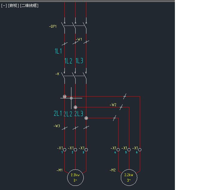

以上面这个图片为例QF1经过接触器K主触点带两台电机M1,M2;
实际接线时QF1下面的三根线(2.5平方)接到K上端.并且要套上线号 1L1 1L2 1L3;
2.5平方对应的线号管直径是是3.9mm的就应该在线号机上穿3.9mm的线管打印6个标签( 一根线两头要穿一样的标签);
接触器下端出来2组(6根线)线到接线端子;
这两组线我们都用1平方的线 ,本来6根线需要12个套线管,但是因为有节点(白色实心点)存在,一头的两根线接一起一共要9个线号就行啦;
1平方线本来应该用套线管直径是2.8mm的,但是由于并联的一头是两根1平方的线,我们也用3.9mm的套线管打 2L1 2L2 2L3
另外一头是6根单独的线,因此要用2.8的线管打印 两个2L1、两个 2L2、 两个2L3;
总共需要的线号就是3.9mm 2L1 2L2 2L3   1L1 *2 1L2*2 1L3*2
                               2.8mm  2L1*2  2L2*2 2L3*2
关键是根据线径 和节点 来确定用什么直径的管子打印什么线号多少个!
10来张图纸我都是一个个数的,到最后也数晕了.干脆现场接线需要什么打什么,累坏了.
谁来解救我一下!?

被你说晕了,你就说你从图中,要什么结果? 另外,你那些关键的内容都是怎么画的?普通的文字,还是有图层,扩展实体什么的。
另外,把DWG压缩附上来吧。

哦 表述能力有限. 我就想要通过上图得到一个统计表格
  线管直径   线号
有了统计表格师傅接线前就知道打该什么线号 打多少个..
这个是效果图
d:\My Documents\My Pictures\线号.bmp

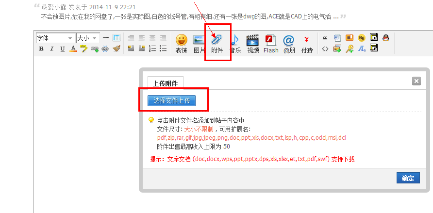

存成JPG, 然后点附件,选中你的文件上传。  详情 回复 发表于 2014-11-9 22:13

点 附件 上传图片 和 压缩的DWG包。 [attachimg]11151[/attachimg]  详情 回复 发表于 2014-11-9 22:49
