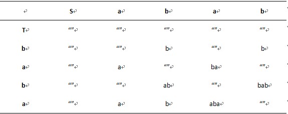

      在使用动态规划求解2个长度分别为p, q的字符串S,T的最长公共子串问题前,先给出求它们任意前缀子串对S[1:i],T[1:j]的最长公共后缀的算法,其中:1 ≤ i ≤ p,1 ≤ j ≤ q。设LCSuffix(S[1:i],T[1:j])表示前缀子串对S[1: i] ,T[1:j] 的最长公共后缀,则该问题的递推关系式如下:
       例如:字符串S“baba”, T“abab”, 使用上面递推关系式求得字符串S, T所有前缀子串对的最长公共后缀,如下表所示:
           字符串S, T所有前缀子串对应的最长公共后缀中长度最大的即为字符串S, T的最长公共子串,即: 2.jpg 其中LCS( S,T) 表示字符串S, T的最长公共子串。对于字符串S“baba”, T“abab”,从表1中可以看出它们的最长公共后缀中长度最大为3,对应两个最长公共子串,即:"aba"和"bab"。

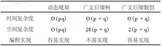

           使用动态规划算法求2个长度分别为p, q的字符串S, T的最长公共子串需要构造一个二维表,该二维表含有pq个项,使用递推的方法求每项的时间负责度为O (1) ,所以求出所有项的时间复杂度为O (pq) 。在二维表中只需找到一个最大值项,其对应于原2个字符串的最长公共子串,因此使用动态规划算法的时间复杂度为O (pq) 。
          建立2个长度分别为p, q的字符串S, T的广义后缀数组的时间复杂度为O (p + q) ,求广义后缀数组中相邻子串的最长公共前缀的时间复杂度为<O(p + q) ,O(1)>,即需要预处理时间复杂度为O(p + q) ,每次查询最长公共前缀的时间复杂度为O(1) 。遍历所有最长公共前缀的时间复杂度为O(p+q) ,因此使用广义后缀数组解决最长公共子串的时间复杂度为O(p+q) 。对于字符串S, T,它的广义后缀数组在不降低性能同时需要使用2 (p + q) 空间。
      解决2个长度分别为p, q的字符串最长公共子串问题的动态规划算法,广义后缀树算法以及广义后缀数组算法在时间复杂度,空间复杂度以及编程实现上的比较分析总结如下表所示:
       其中动态规划算法以及广义后缀树算法的研究已经非常成熟,在计算机算法领域有着各种各样的应用,但在解决字符串最长公共子串问题上还有一定不足,即动态规划算法占用的时间复杂度以及空间复杂度都很高,而广义后缀树算法虽然降低了时间复杂度,但其空间复杂度还是较高,另外编程实现也较难。虽然广义后缀数组的理论研究还在发展中,但就目前的研究成果而言,在解决字符串最长公共子串问题上,根据上面给出的算法,它可以综合动态规划算法以及广义后缀树算法的优点,既保证了线性的时间复杂度,较低的空间复杂度又易于编程实现。改进的后缀数组算法及相关定义应用可查看博文《最长公共子串问题的后缀数组解法》。
