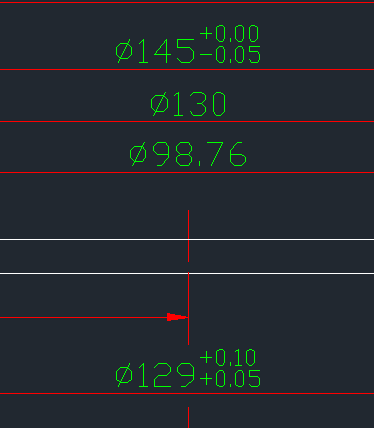

各位高手,我在作图时,常常会使用极限公差,有的时候会被要求标注  上公差 +0.00 但是在设置极限公差时设置成“0.00”后 显示出来的只有0,没有后面的精度,(精度已经设置为0.00了),请高手赐教!谢谢!

截取个图贴上来吧。
 楼主| 发表于 2014-11-30 14:51:09 | 显示全部楼层
    如图中直径145和129的标注 ,这是别人做的图,我自己进行标注时上公差+0.00老是标注不出来,设置成“+0.00”后总是显示为“+0”.还有下面129的标注,“+0.10”后面的“0”也是显示不出来。谢谢赐教!

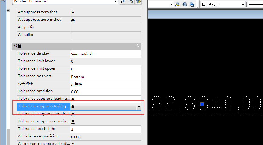

这个地方你设置一下,否。

谢谢!可是0.00能够显示了,但前面的“+”又不显示了。如果改成其他偏差数字,就会显示“+”,这又是怎么回事啊?谢谢!我是个新手,刚学着使用CAD,希望大家不要笑话哦!:)
都是在这个设置里面,你摸索下。  详情 回复 发表于 2014-11-30 16:35

都是在这个设置里面,你摸索下。
