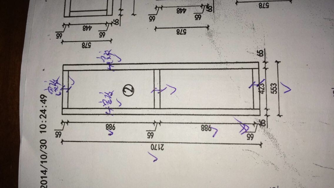

我想做个插件,输入数据 就会出一个这样的图 最好是以块的形式出现 下面是图形 和我想要的对话框
