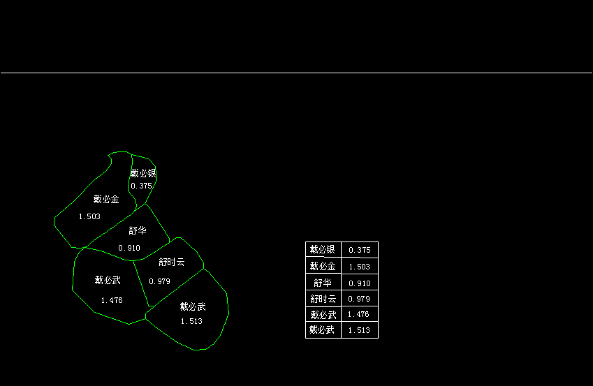

怎么按文字插入点排序,达到下表的格式

 楼主| 发表于 2014-12-4 11:42:26 | 显示全部楼层
是API实现的,输出的表格内容人名是随机的,想按最上面的戴必银到最下面的戴必武的顺序输出

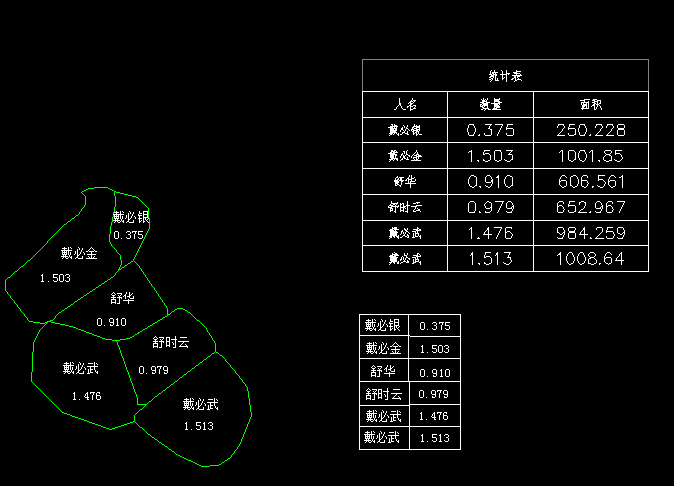

 楼主| 发表于 2014-12-4 14:07:26 | 显示全部楼层

改好了,谢谢大家
