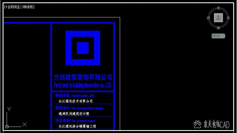

CAD图框标志的批量更换
农夫也玩CAD
没日没夜的将一个项目的图纸设计搞一段落,总算松了口气。女友已很不高兴了,今晚该去哄哄她了。谁知还没到约会的地点领导的电话就来了:图纸的设计单位需要变更,天亮前务必将整套图纸的图框更换好。这可要了命了,百多张的图纸一个个的更换图框要换到什么时候呀?
别急,告诉你一次性更换图框的办法,只需让女友等一会就行了。说到这里你定会会心一笑,呵,这不就是外部参照或图块的替换吗?不错。项目主题内容可以通过上述方法一次性更新,但重要的是,只属于本页图纸的主题内容如图名、编号、修订号等每张图纸都不一样的,你又怎能随图框替换而更换掉呢?更要命的是新图框的标题表格完全不在原有的位置上你又如何一次性的实现更新呢?
说到底,单独更换一个图框是容易的,可以说大部份人已经做到了,但属于本张图的内容他还不得不通过手动输入遂张地去完成的,其中的苦楚只有做过的人知道。
所以,真正意义上的图框更换是要让图框的图形及所有文字内容全部一次性的更新到位才是我们需要的。也就是说图框改变了,而每个属于本张图纸的内容在图框中不随图块变换发生变化,并且当文字位置发生变化的情况下保持内容的不变那才是硬道理。这在模型或布局空间中倒是容易实现,反而在图纸集中逊色不少。

简单,将图框做成属相块,添加字段,就可以实现一键替换所有图框,文字位置改变,内容不变的效果,可以将图框做成动态块,那么加长的图框也可以一起替换掉
