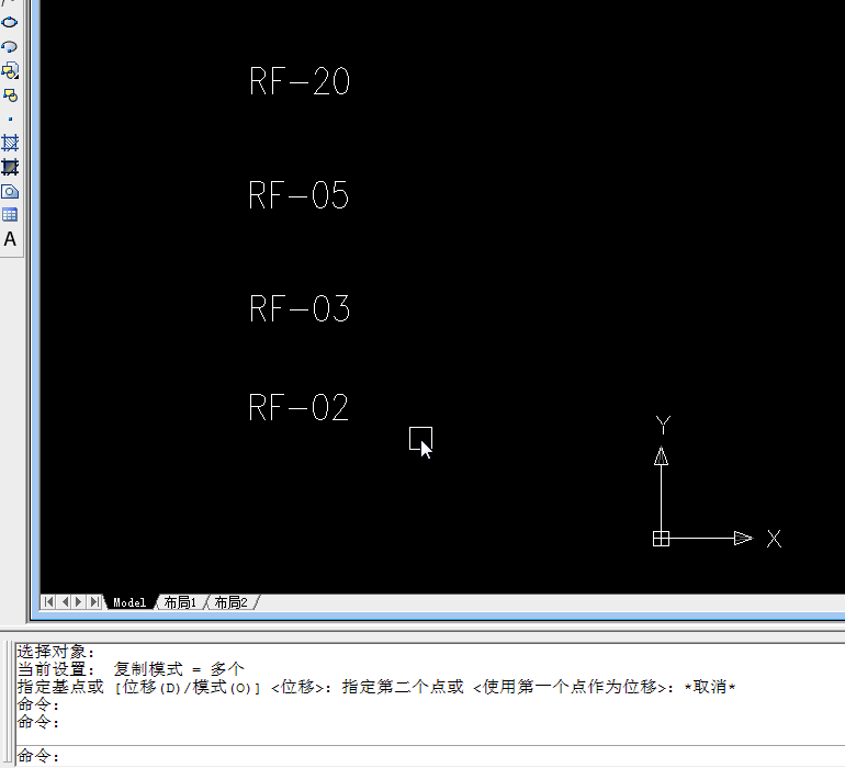

如此查找属性定义中的标记内容??

(setq ss (ssget '((2 . "RF-02"))))
 楼主| 发表于 2015-1-8 20:33:53 | 显示全部楼层
不编程能实现不?
你稍微懂点LISP,都比你用ACAD的命令要快的多。 用ACAD的命令也可以实现,透明命令 'filter 比如下面图演示,你要拷贝RF-02, 提示你选择对象时候,输入 'filter 然后设置好条件就可以了。 [attachimg]12589[/a  详情 回复 发表于 2015-1-8 21:44
发表于 2015-1-8 21:44:35 | 显示全部楼层
shasow 发表于 2015-1-8 20:33
不编程能实现不?
然后设置好条件就可以了。
问题解决,多谢!!  详情 回复 发表于 2015-1-8 21:49
