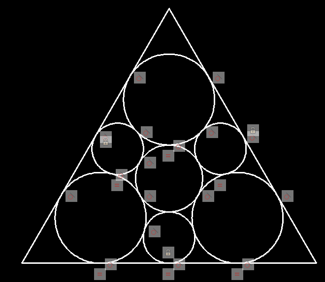

大伙看看这个图怎么画啊

用CAD参数化画出来会和下图一样
用数学的方法解方程,答案如下(已经省去了一个负根)

 楼主| 发表于 2015-6-19 16:14:08 | 显示全部楼层
hit2000 发表于 2015-6-18 17:48
用CAD参数化画出来会和下图一样
我只想说你太牛逼了,我觉得我的方法挺好的,但是你的思路跟我完全不一样
你的方法是什么分享一下吧。我也觉得参数化比较好。  详情 回复 发表于 2015-6-19 19:57
发表于 2015-6-19 19:57:41 | 显示全部楼层
我是从中间开始画的,几何法,看到你的方法感觉我的太笨了  详情 回复 发表于 2015-6-24 17:19

 楼主| 发表于 2015-6-24 17:19:15 | 显示全部楼层
你弄错了,参数法是hit2000画的,其实我也不太会,平时也不大用画你这样复杂的图。  详情 回复 发表于 2015-6-25 07:46

发表于 2015-6-29 11:03:10 | 显示全部楼层
